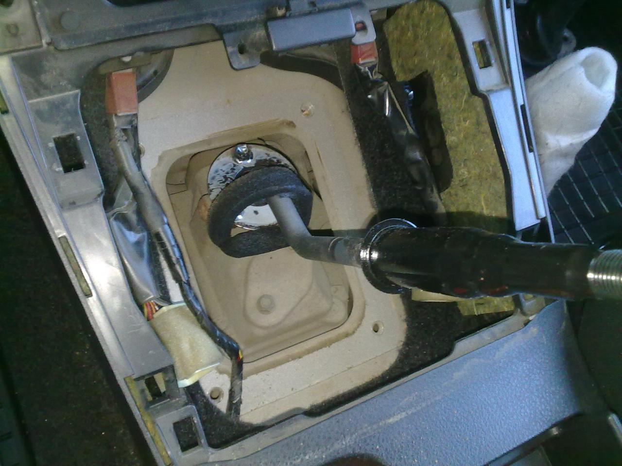

Менял сцепление на своей НСГВ (2006, 75000), заметил, что два фиксирующих болта, которые удерживают рычаг выбора передач имеют значительную (0,9 мм и 0,8 мм) выработку. На рисунке http://www.japancats.ru/SUZUKI/sche...4e41-bc83-0acf31135c66&pid=BCE04B20&office=ru номер 8, по каталогу сузуки партнамбер 28243-64J00. Естественно быстренько заказал и сегодня заменил.
Результат. Ну коробка внутри переключается как и ранее - по сузуки-дебильному, но выбор передач - это просто песенка - не промажешь, все ровно и четко, настолько что практически не заметно. Вся операция по замене около 10-15 минут. Настойчиво рекомендую.

Вообще-то чтение EPC - это когда рядом с партнамбером указывается количество деталей, а их две. Это про болтик.

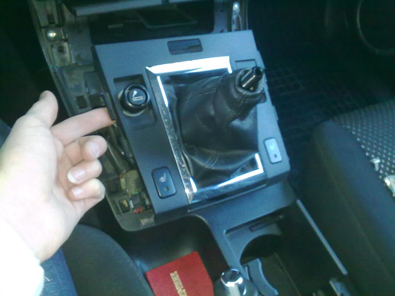

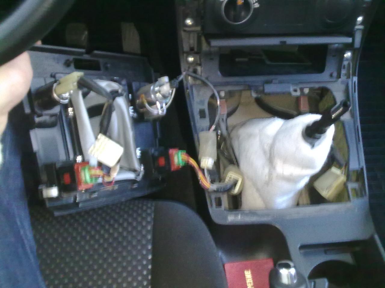

Замена:
- снимаем набалдашник рычага
- снимаем декоративные накладки слева и справа (блестящие) с бороды
- выкручиваем 4 самореза
- снимаем панель (прикуриватель, розетка и кнопки попогрейки)
- отстегиваем два разъема (или 4 если хочется повозюкаться)

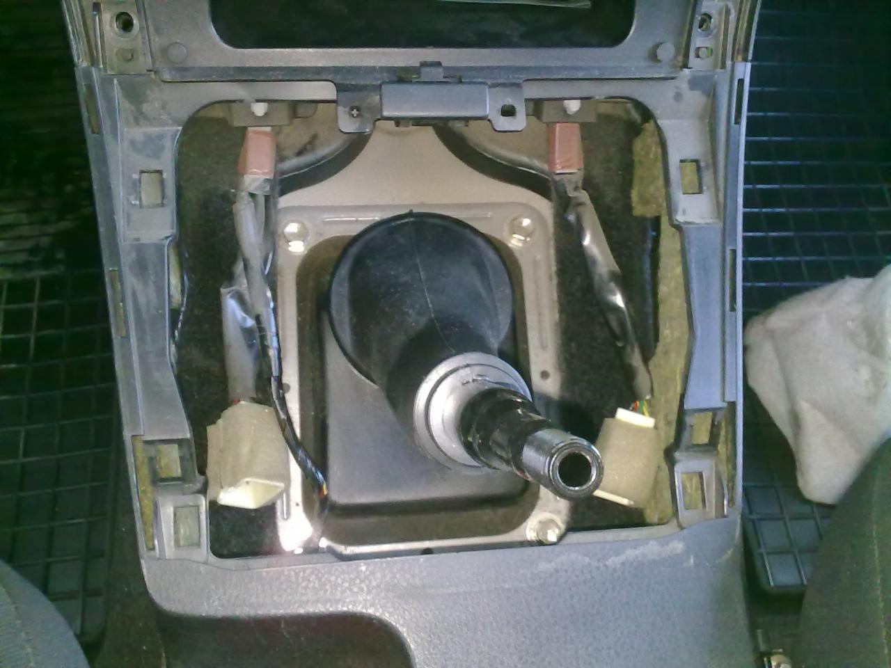

- снимаем пыльник рычага

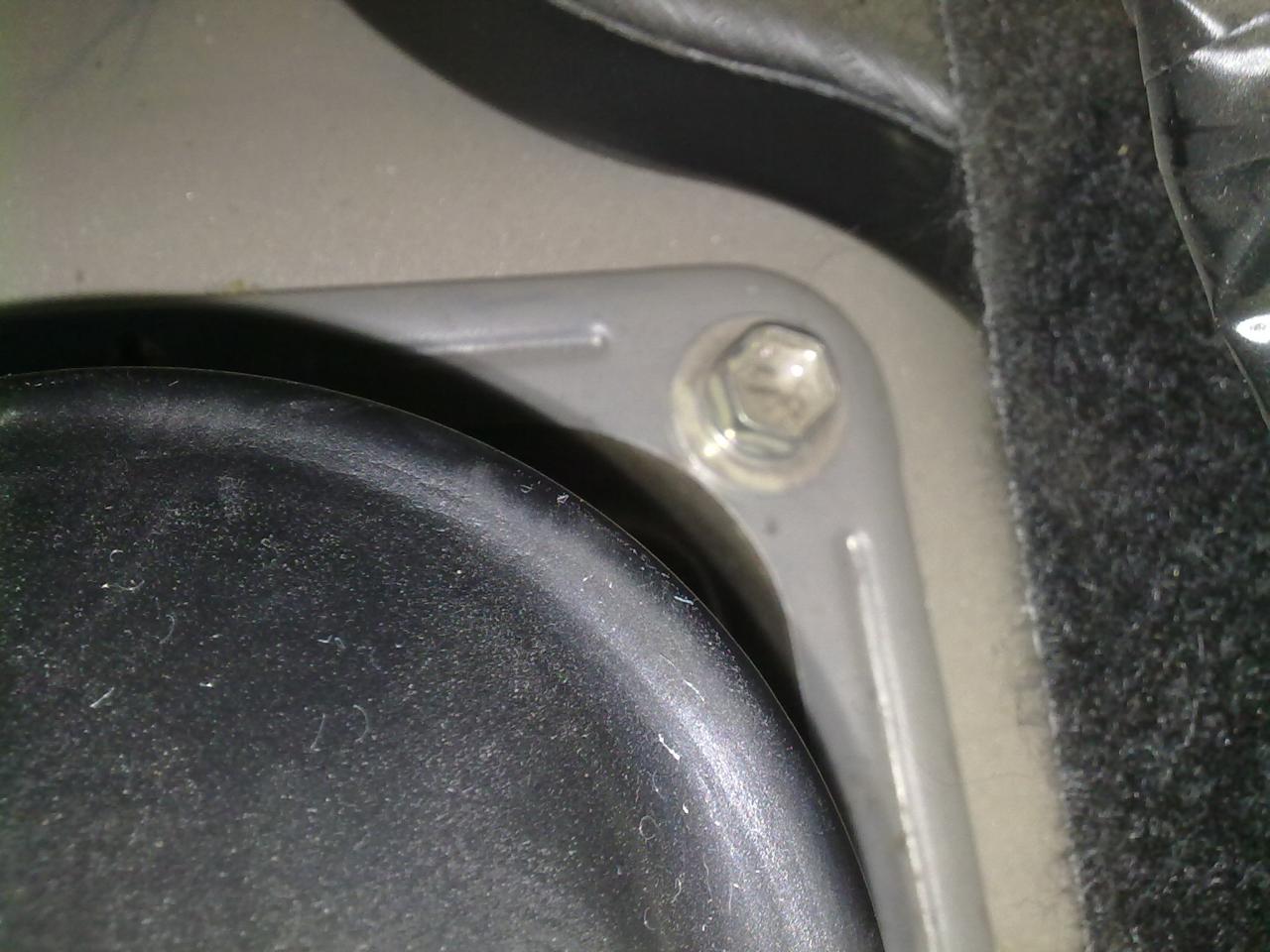

- откручиваем 4 болта на 12

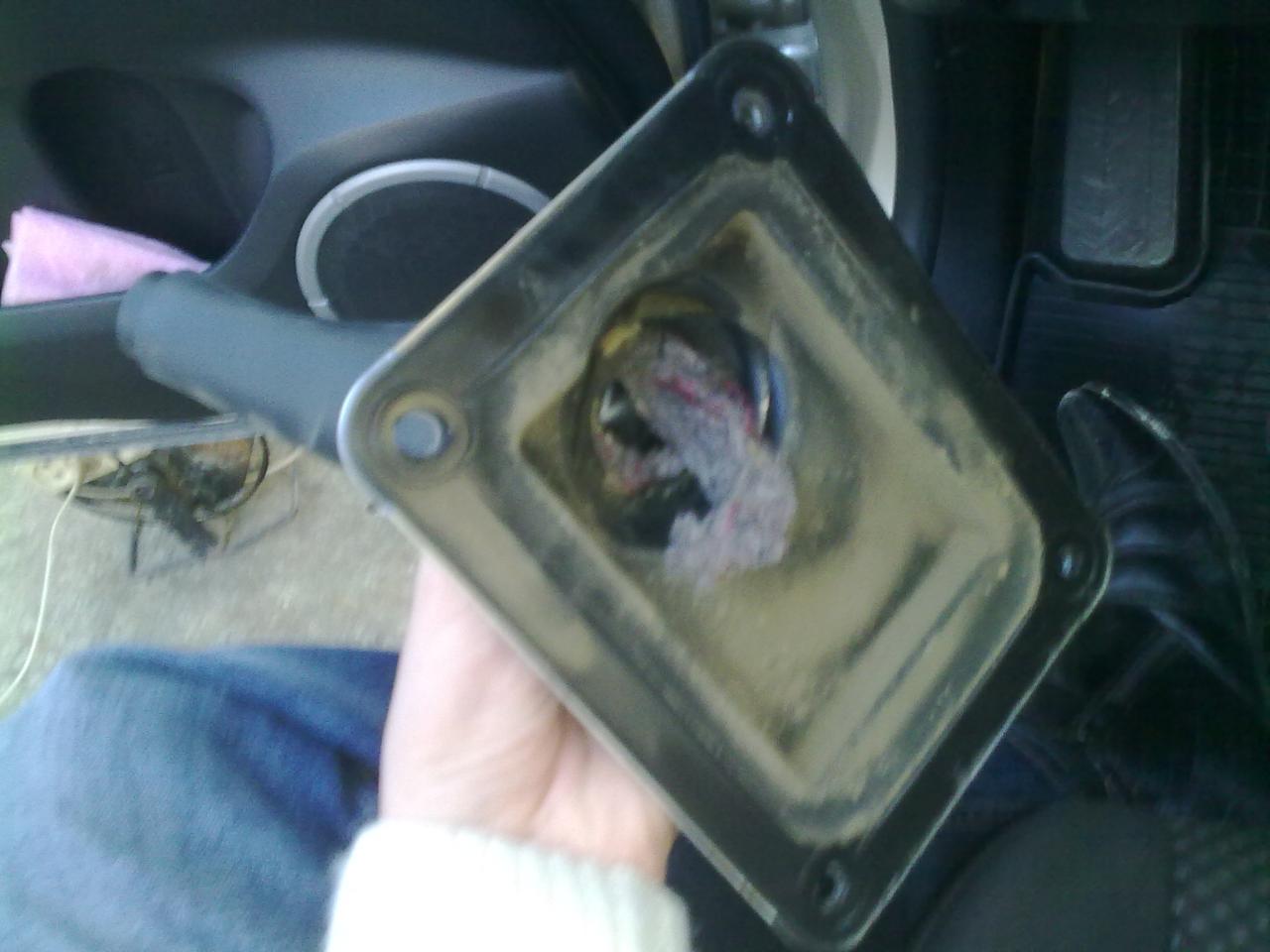

- снимаем кожух рычага

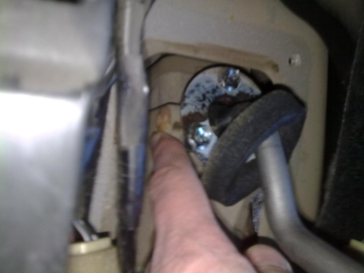

- окручиваем болты (звездочка кажется на 6)
попутно, я бы еще открутил три болта у основания рычага и посмотрел бы на состояния пластиковых уплотнителей снизу и сверху и набил новой смазкой.

Все разобрал но несмог открутить эти гадкие болтики,он на клею и затянуты дожваку...буду сцепу менять и тогда откручу.

так и не понял,если кулиса разболтана,то это из-за болтов?

Продолжу. Снова стал болтаться рычажок. Залез - опять сожрались болты, после замены прошел всего 13 тыс.км.
