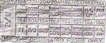

ребята хэлп и мне, тупому и неповторимому, расшифруйте ( переведите) сие чудо картинку прилагаю, основные названия понятны, но вот сокращения?? О_о.

а мне вообще ответит кто нить?

спасибо и на этом, хотя тут не полный список скорее всего
P/S , FI, H/L LH, H/L RH,
меня интересуют эти обозначения, если сопоставлять их со списком, то получается бредятина полная.

H/L LH - скорее всего Head Lamp, левая сторона (фара левая)
H/L RH - правая сторона
FI - fuel injection, система впрыска
P/S - блин, кроме как PlayStation больше ничего в голову не лезет:D:D
может быть относится к EPS - электроуситель руля?
