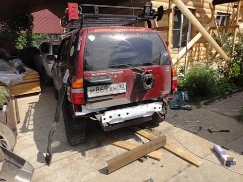

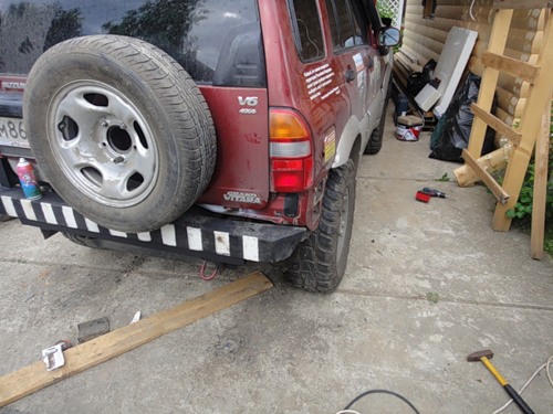

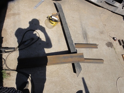

    Делалось так:
    снял бампер.
    прокрасил грунтовкой то что нужно закрыть, заодно зачистил ржу.

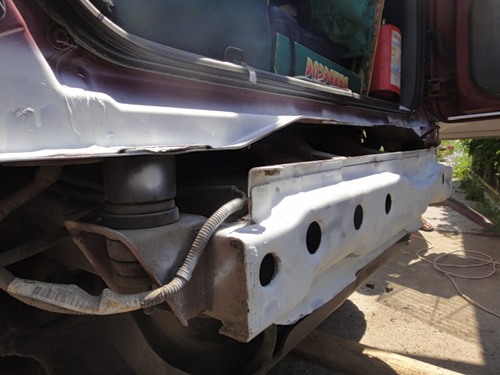

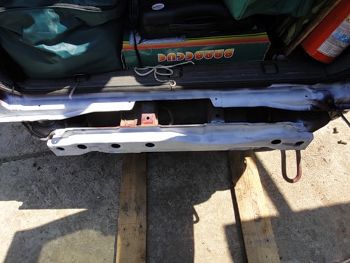

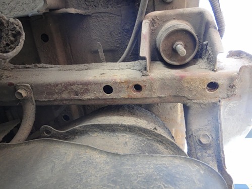

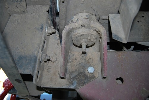

    Вот фото штатного крепежа на раму:
    На крепеж повесил 2 уголка.

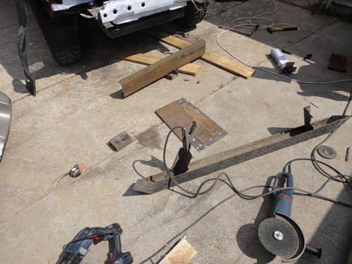

    Отрезал от швеллера лишнее.

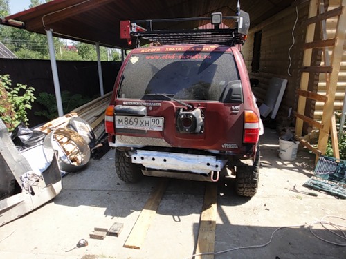

    Положили швеллер с приваренной трубой 40мм на уголки.
    Вот крепеж я недогадался сфоткать, короче там на швеллер перпендикулярно наварены еще 2 уголка и болтами прихвачено к уголкам закрепленным на раме.

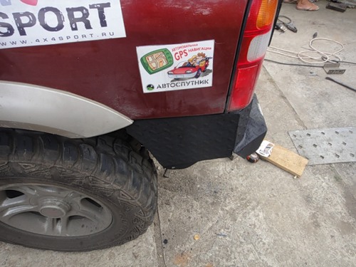

    Проущина переварена на уголок. Из рифленой 3ки сварены боковые экранчики на бока.

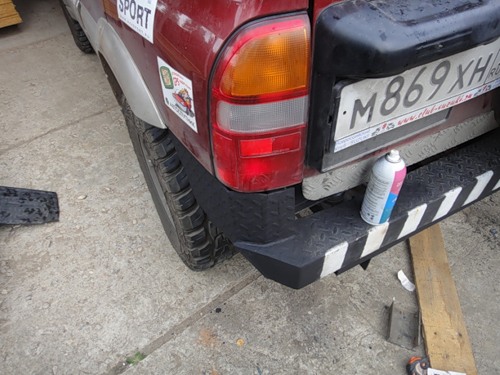

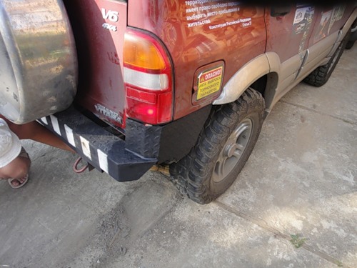

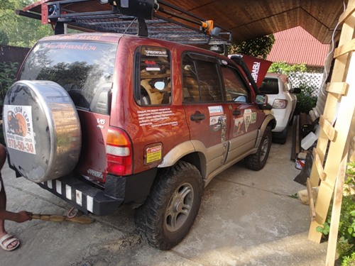

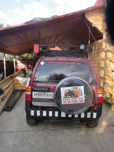

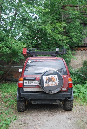

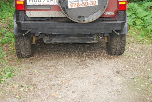

    Ну и в итоге:

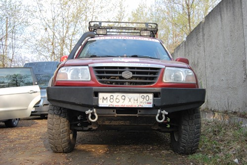

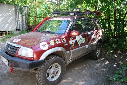

    а спереду она вообще вот так выглядит)))

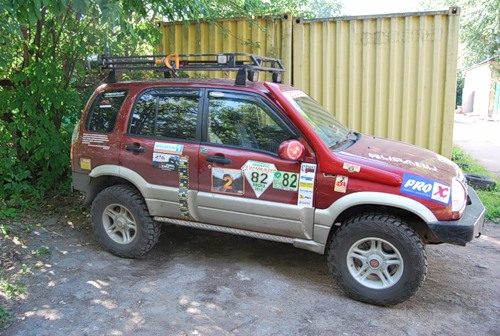

    а тут видно что у меня и бодик есть)))

    Интересный опыт - по кругляшам маловато такой инфы.
    А если не секрет: что еще перелопачено в машинке, что-бы проехать туда куда надо?
    Ну и по переднему бамперку - хотелось бы побольше увидеть-узнать - есть мечта свой бТР подшаманить.
    А колеса на скоко?
  9. Screamer82
    18 сен 2008
    120
    Антипатии:
    Королев
    Ответ: Задний силовик на кругляша.
    Бодик 4 см, суспенжен 2" Добинсон, Передний силовик - заводской, задний сами видете), установлены на штатные крепления, Экспедиционный багажник, Шноркель, колесья 30,5"

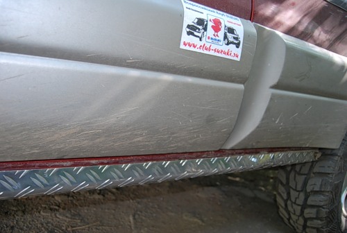

    Оборвал пластик с порогов)
    Собственно защита порогов) вместо пластика)
    Потом поменяю пластик на алюминий на крыльях)))
    ну и силовые пороги через пару недель) думаю из алюминиевой трубы)

    А можно фото штатных креплений переднего бампера? Алюминий на порогах гнул по месту или как?

    Фотки завтра повешу, а алюминий гнул так: сделал заготовку на тонкой полосе 5см, погнул ее по месту, а потом листы вставлял в струбцину прижимал между двумя досками и гнул под образец.

    А защита порогов как крепится - болты, клепки, (на фото не видно наверное снизу)?

    посмотри внимательнее))) видно головку болта) сверху короче 2 болта на 8 и снизу 5 болтов)

    Как обещал.
  21. newuser745
    24 фев 2009
    71
    Антипатии:
    Петропавловск-Камчатский
    Благодарю. На корме все штатные крепления с заводской резьбой (мелкая). А для переднего бампера там просто отверстия или тоже с резьбой? (у себя как то смотрел, вроде там просто отверстия в раме, даже не помню сквозные или нет, пока до гаража не доеду)
