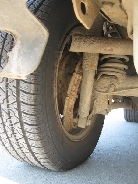

Что это за штука?
SailSquirrel
22 Июль 2010
Suzuki Escudo 1991 G16A 16 АКПП мятый красный верный драндулет
оторвалась такая штука Чешу репу.
на сервисе сказали "оно вам не надо"
сама не могу идентифицировать в экзисте....
помогите, пожалуйста!
Shooreg
Sh00reg
12 Март 2007
930
Vitara'92 G16p 16V
Samurai G13A
OFB Y22DTH
Ответ: Что это за штука?
Это часть заднего тормозного щита, и она, похоже, отгнила. Насколько я помню, щит цельный, а эта загнутая часть - грязезащита, к нему приварена. Вообще без нее жить конечно можно, но то что она отвалилась, внушает опасения о целостности самого щита. А к нему крепятся все внутренности задних тормозов, так что лучше не запускать...
Как запчасть она идёт в сборе со щитом 4-7тр на экзисте. Но гораздо проще снять колесо и несколькими болтиками прикрепить эту штуку к щиту. Её можно повредить, если пытаться силой снять тормозной барабан. Без грязезащиты грязь попадёт под барабан и менять там придётся скоро всё, сгниёт.
Правая
53110-77E50
Левая
53120-77E50
Похоже то, что нужно.
Машинка не описана совсем, у моего авто левый тормозной щит 53120-56B00. У трёхдверок другое может быть, у двухлитровых тоже.
Все родные коды можно получить, войдя по ВИН в каталог http://www.auto-parts.spb.ru/cat/oem_sz.asp
нечего прикреплять... уже разрезана и выкинута...
Половинки приделать можно :), это реально защита левых задних тормозов. У нас лишних деталей нету.
да, тоже обратил внимание, что начала подгнивать и возможны сквозные дыры. покупать новые - ценник конский. лучше пока возможность есть снять (в вашем случае соеденить) то, что есть, очистить от ржи и заармировать все хотя бы той же холодной сваркой-пластилином. сверху можно и хаммерайтом пройтись для самоуспокоения. да и по самому корпусу барабана хорошо - и защита дополнительная и глазу приятнее видеть что-то, отличное от ржи =)
