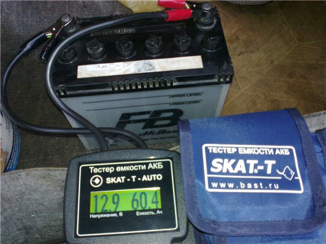

Судя по фотографии на стр.1 уровень электролита у автора темы ниже уровня "Low" проставленного на АКБ. Поскольку у меня та же ситуация, вопрос: что-нибудь делать будете? Я вот думаю снимать АКБ, мерить плотность, доливать дистилированную воду (как правило, она испаряется) и зарядником заряжать.

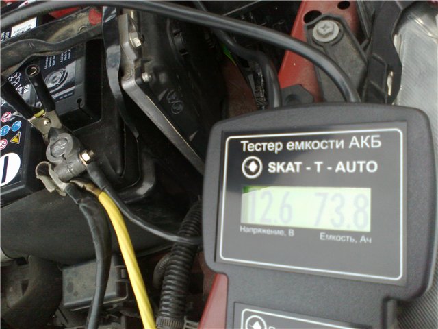

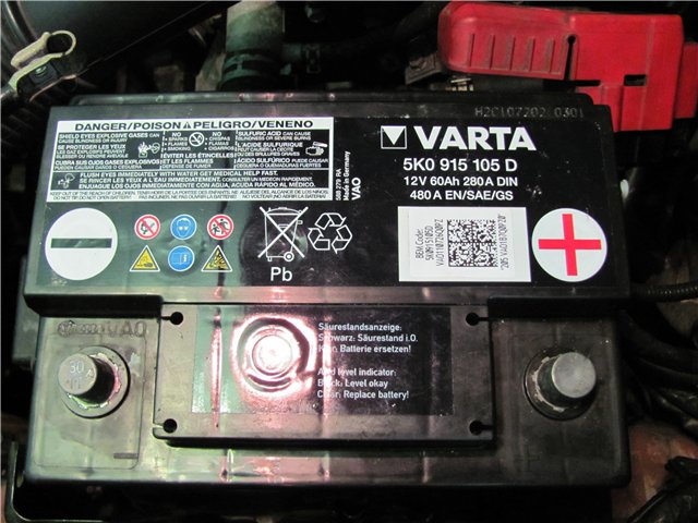

наверное никогда не измерял ток стартера?
Вот тебе реальные фото с цифрами на приборах ЁМКОСТИ моего аккума и напруги на нём
Штатный аккум после ночной зарядки (до зарядки показывал 12,3В 22А/ч фотка не сохранилась, машинка еле заводилась)
почти новый аккум (август 2011) Варта 5КО 915 105D 12V 60Ah 280A DIN 480А
