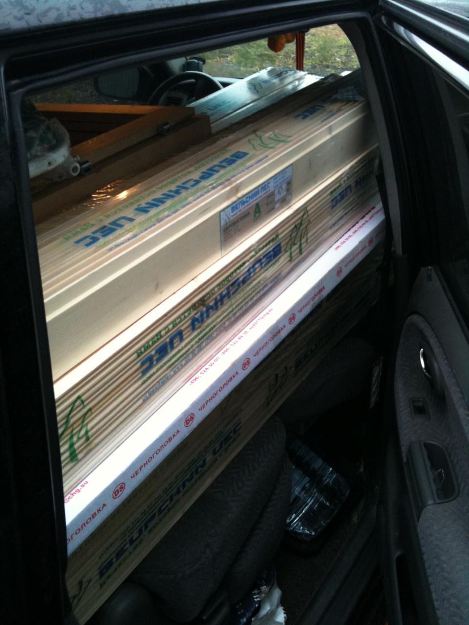

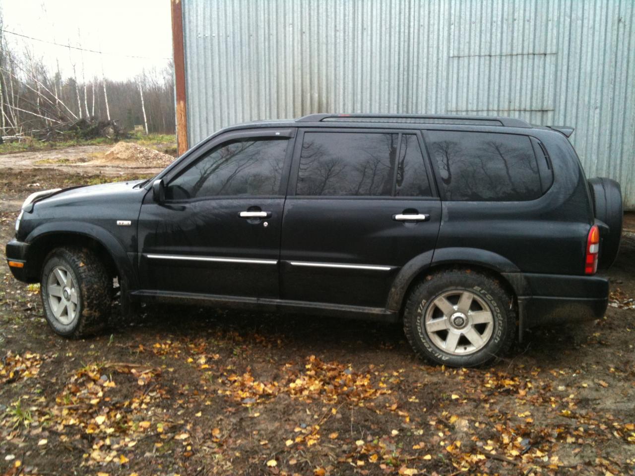

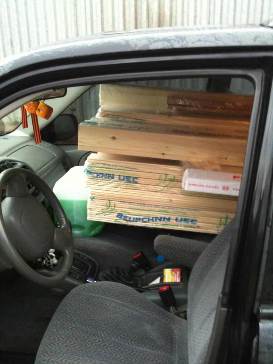

    Другие варианты - убирать бензиновый бак, что бы на его место поставить баллон ГБО, делать маленький бак под бензин - дорого, и смысл? За 3й ряд сидений, если убрать инструментальный ящик, входит баллон на 65л. При этом и 3й ряд можно разложить полностью.
  16. DmitryXL7
    15 окт 2007
    146
    Антипатии:
    Москва ЮАО
    Ответ: установил гбо на 2,7
    А на дачу как всё возить ?
      Размер файла:
      152 КБ
      2.699
      Размер файла:
      129 КБ
      632
      Размер файла:
      180,6 КБ
      696
      Размер файла:
      122,1 КБ
      610
  17. mmt
    mmt
    10 апр 2009
    204
    Антипатии:
    у меня багажник на крыше + бокс на 450л для поездок в отпуск. Да и при сложеном 3ем ряде очень много места в багажнике.
