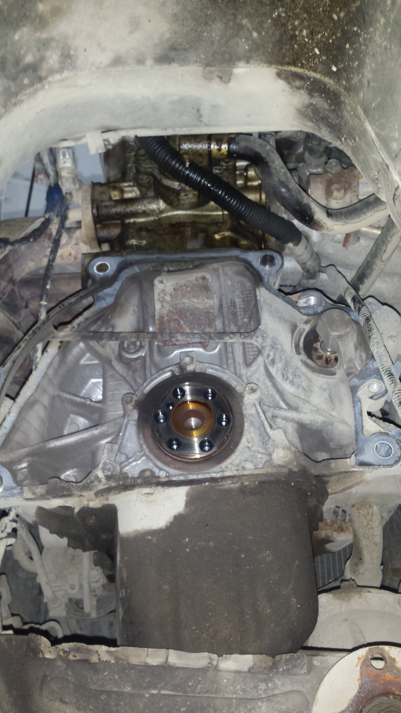

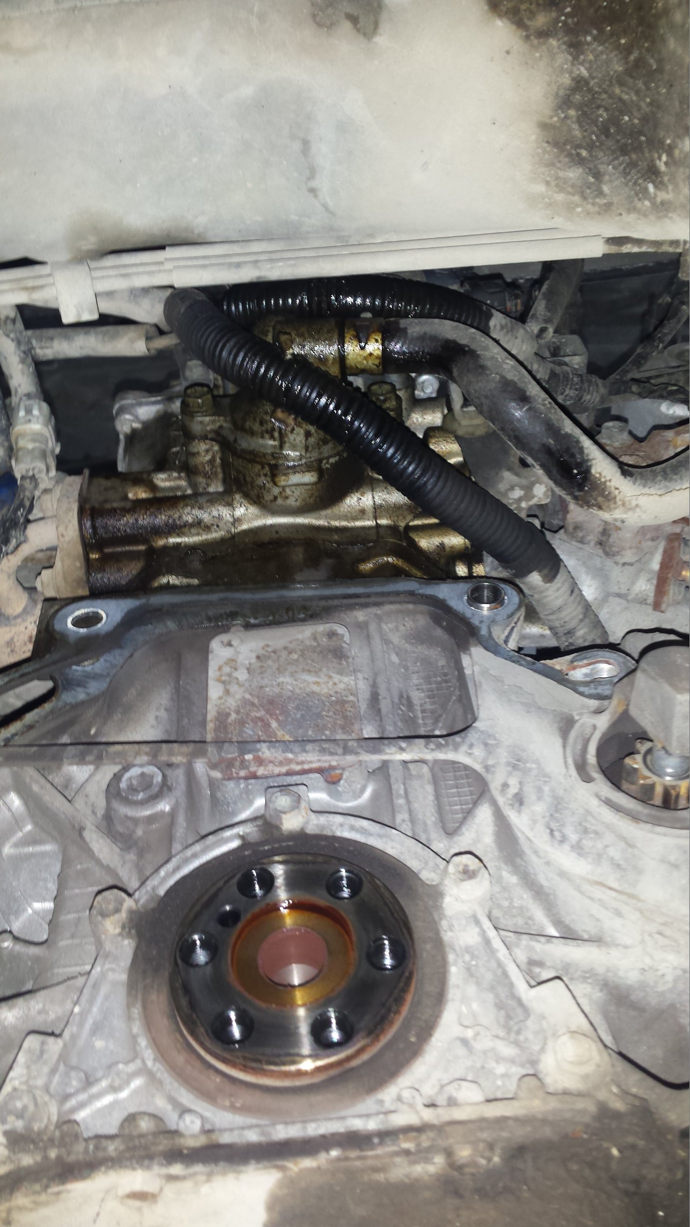

    В общем, сняли коробку, диагноз подтвердился - течь сальника коренного. Я купил сальник неоригинал, но и не дешевка - 30 баксов (а были и по 15), размер 116Х98Х10. Поменяли, все нормально, все работает. Но... через пару дней заметил, что течь снова есть. Рыдаю! Что делать? Вроде мастер толковый, сальник тоже как положено в упаковочке. Может какую то процедуру не сделали? Мастер вынул старый сальник, а новый просто вставил. Может что-то не так сделал?

    Там возможно уже выработка на валу. Надо было посмотреть, когда ставили.

    Сегодня тоже снимали МКП, думал течь масла по сальнику коленвала, оказалось -нет. Когда откручиваеш маховик , видиш сальник, а с лева чуть выше пропка. Вот с неё и бежит масло двигателя, открутили , обмазали герметиком, будем наблюдать, бежит или нет. SGV 2001. J20a.GV5DR. SQ420W-2

    Была такая песня :(.
    Первый раз сняли - поменяли сальник. Второй раз - подтянули пробку масляной магистрали. Все равно чуть сопливило. Проверили выработку шейки под сальником - в норме и масла между его рабочей и грязевой кромкой нет.Сменили датчик положения к/вала - стало сухо :thumbsup:.
    Что характерно - начал ржаветь поддон,пришлось его Раст Стопом попачкать :D.

    Блин,я уж думал глупость написал,пришлось в Ваш профиль лазать и убедиться,что у Вас J20. Что же Вы подпись не оформляете?
    Со снятой коробкой Вы сразу увидите справа кабель в гофре, уходящий внутрь блока.У меня датчик был рабочий,но уплотнение не держало...
