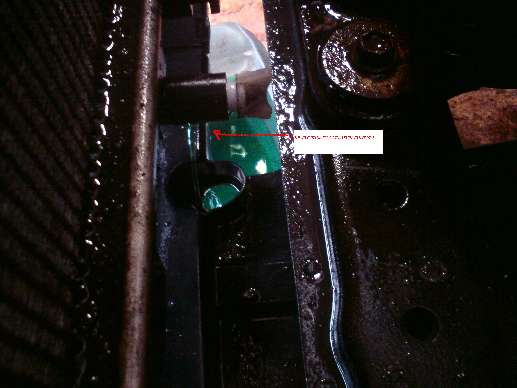

Вот такой крантик находится в нижней части радиатора. Если отвернуть беый вентиль, то тосол побежит вниз в специальное отверстие. Остаётся только подставить канистру.
У меня вылилось около 6-7 литров.

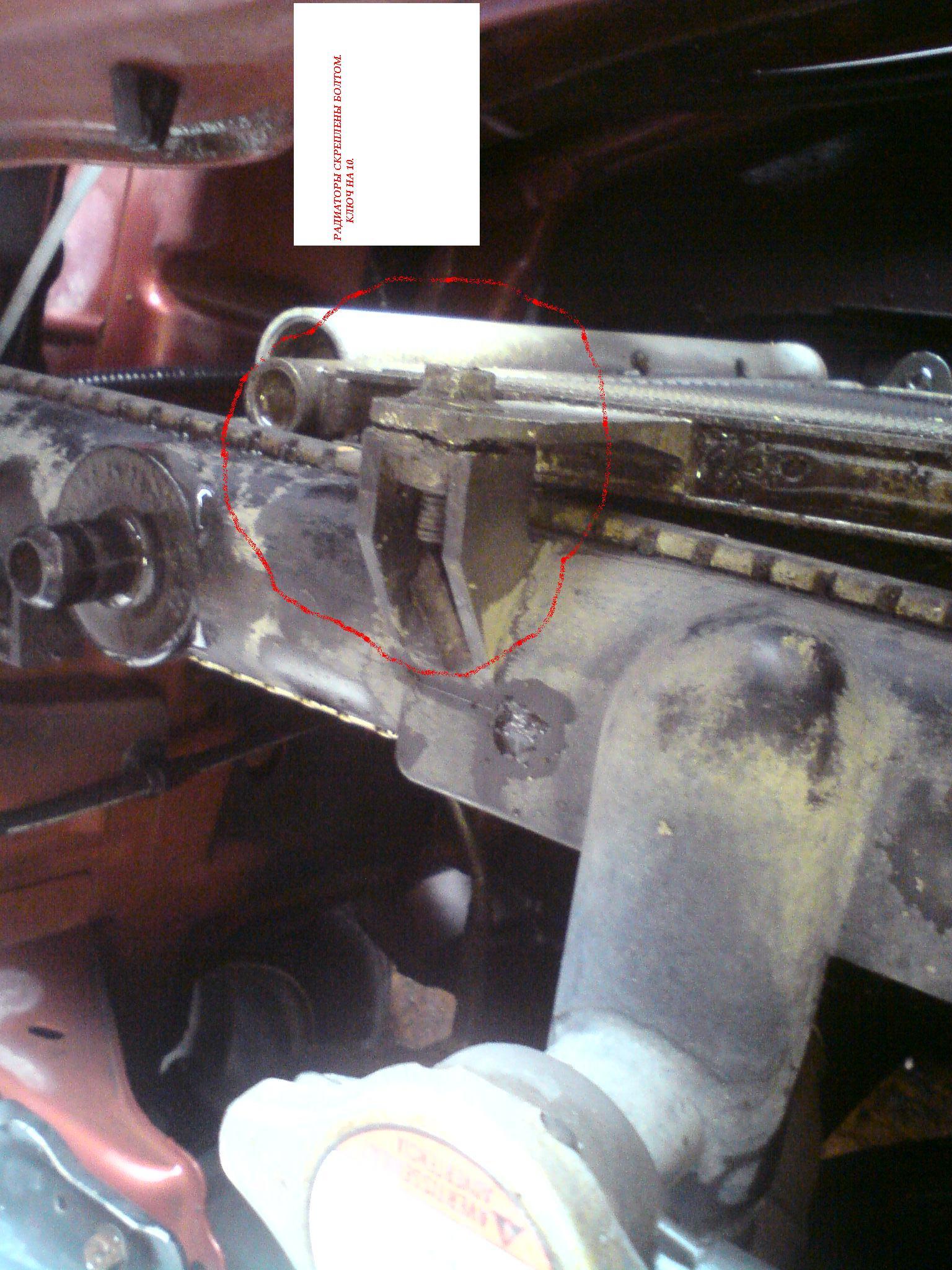

Откручиваем четыре болта крепления в верхней части бампера и снимаем две резинки. Отгибаем бампер. Там два болта на 12 держат радиаторы.
Добавлено через 56 секунд
Радиаторы скреплены двумя болтами на 10.
Все манипуляции следует проводить аккуратно, что бы не повредить соседние узлы и особенно кадиатор кондея.

Вот фото сливного крана отдельно.
