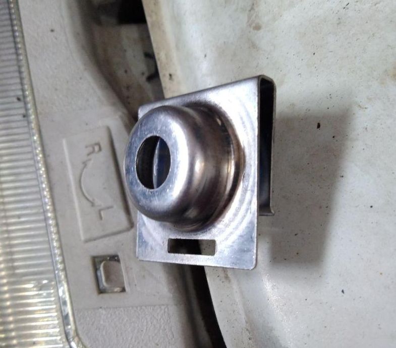

Поменяю на всякий случай. Ща, надо найти, сколько там АТФки. И какую брать.[DOUBLEPOST=1562827265,1562654794][/DOUBLEPOST]Комрады, а вот эту боковую подушку радиатора чем заменить можно? Сроки доставки 1-2 недели :(.
[DOUBLEPOST=1563169992][/DOUBLEPOST]Итого:
1. Радиатор поменян.
2. Со старого радиатора снял два уха-гайку, поставил на новый взамен
, так как на радиаторе родные ухи невнятной конструкции, под втулки не подошли.
3. АТФ в отличном состоянии, замена пока не нужна.
