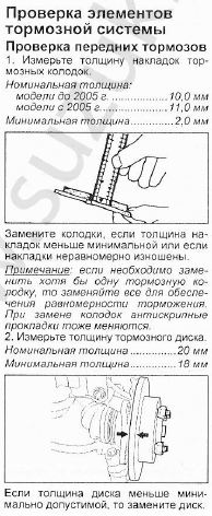

D dima00 Местный 26 Март 2007 256 38 0 61 Украина 20 Июль 2011 #1 Здрасьте. Где бы быстренько подсмотреть допустимый износ тормозных дисков. Буду менять задние колодки, заодно и диски померить. Перед этим менял передний, диск был сильно изношен, а цыфры под рукой не оказалось.

Webber (: Я лублю кататься :) 25 Сентябрь 2006 6,734 1,459 113 СВАО-МОСКВА Езжу на ... Suzuki Swift New 1.3 GLX 2x4 JP, 2007 г.в. 2 Август 2011 #4 Ответ: Допустимый износ тормозных дисков. Допустимые толщины колодок и дисков на Сузуки Свифт: Вложения Толщина_колодок_дисков.JPG 38.5 KB Просмотры: 1,147
