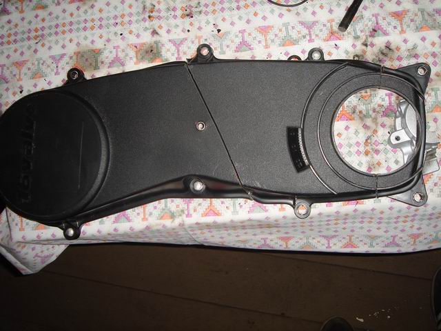

Я ещё крышку ремня ГРМ разрезал наискось на три части, так чтоб легко снималась верхняя половинка. Кручу ключом по часовой стрелке за болт распредвала до метки "E". и бегунок вертикально вниз делаю, т.е. носом ближе к 4 цилиндру. Уточнял стробоскопом - точно 5гр при замкнутом разъёме. При разрезанной крышке легко меняется ремень ГРМ, шкив коленвала снимать не надо.

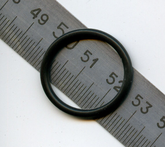

Сам недавно заказывал уплотнительное кольцо трамблера. Только поставить еще не пришлось. Номерок такой: 33278-85060 Но не даю гарантии, что мне его правильно продали. Ждал его 2 месяца. оно очень маленькое, терялось. скан прилагаю

Э неет, эт не оно! Вот номерок - 11162-71С10. 33278-85060 это мааленюкое колечко, ставится на вал трамблера, из-под него редко если никогда не течет, а мы говорим про большое кольцо, которое ставится в месте прилегания кронштейна трамблера к головке блока цилиндров.

gorst может схемку сбросите или фото по крышке ремня ГРМ. Пока не актуально, но на будущее. А то смотрел состояние, ну очень не удобно.
Менял весной прокладку ГБЦ, сфоткал. Крышка новая, старая была с зверски кем-то отломанной нижней частью :), что и навело на мысль разрезать. Ну очень удобно. У тойот ещё видел штатные крышки из двух половинок.
