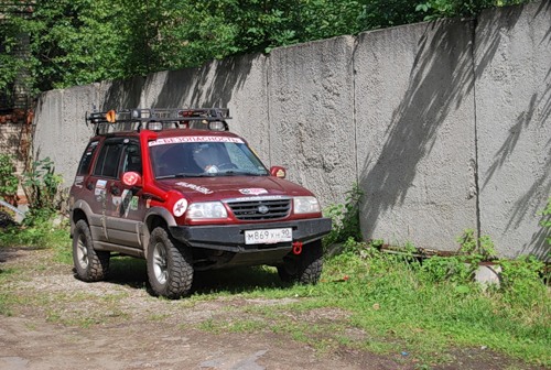

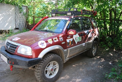

Ну что вы такое говорите)))) можно вкорячить и 265 на70)))) это всегото 30,6 дюймов))) токо ездить будут прямо)))
Итак для того чтобы всали такие колеса надо)))) (это все по своему опыту, у меня 30,5)
1. бодик желательно не менее 5 см.
2. Суспенжен лифт не меннее двух дюймов (5см).
3. удлинение Рулевой на 4 см. (гемор тот еще)
4. Обрезаем задние арки со стороны двери под ноль почти.
5. Передние арки обрезаем в сторону двери на тоже до кузова)
6. хм.. аа! прощаемся со штатным бампером))) или режем его немилосердно))) и угол крыла тоже режем)
7. поскольку ширина 265... цеплять раму будет полюбому значит диски нужно +5 или 0 хотя подозреваю что при такой ширине переднюю арку всетаки прийдется порезать на пару см в высоту.
вот както так)))
Это не самый критичный вариант лифта))) выглядеть будет в высоту както так)))
у меня 245 на 75 та же высота что и 265 на 70
