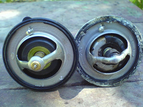

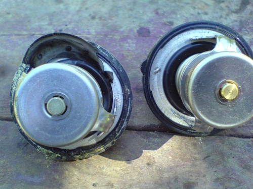

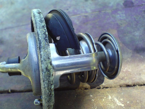

    Зимой !!! При инстенсивном подъеме в горы стал греться . . . Выскочила ошибка Р0128 - термостат. Слабо верилось , т.к. на раванине после этого все было в норме.
    Этим жарким летом очередной подъем в горы огорчил. На проверенной ранее дистанции вынужден был остановиться 4 раза даже при включенной, в помощь, печке . . .
    Подготовился к замене термостата и чистке радиаторов.
    Вот что было с термостатом:
    На фото видно, что с половины клапана резина сползла куда-то . . .
    А, вот она, с другой стороны !
    Трудно представить какие были бы последствия, если бы этот кусок резины застрял где-то внутри рубашки блока цилиндров?!!
    Вобщем: заменил термостат, промыл оба радиатора и заменил основные уплотнения для создания направленного потока воздуха на радиаторы. Кроме этого, установил ранее снятый диффузор.
