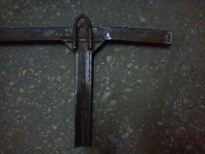

    Подскажите кто имел дело с установкой этого изделия как правильно оно крепится к раме? В комплекте только 2 болта с гайками. Зачем нужна полоса с приваренной к ней гайкой? Там всего 2 точки крепления?

    если болты длинные, то крепится насквозь рамы, если болт есть короткий, то крепление только за одну стенку рамы и во внутрь рамы вставляется та самая полоса с гайкой

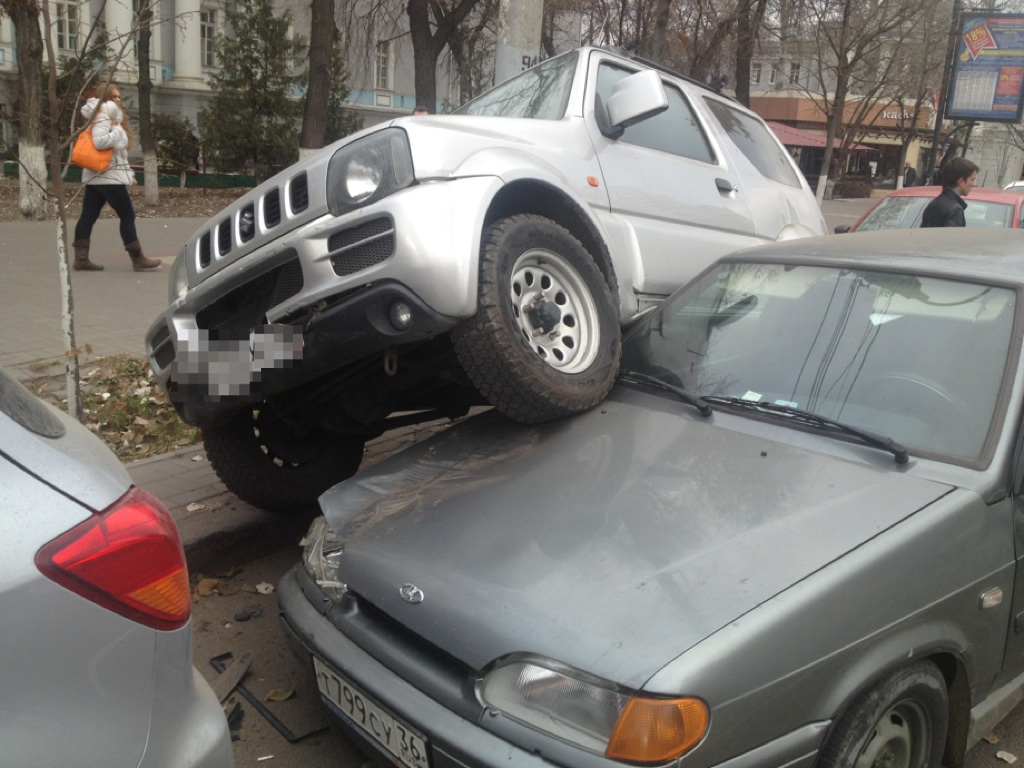

    ДТП
  23. DoktoDre
    DoktoDre
    14 мар 2013
    Баллы:
    Тазы охотятся за джимни)))
    Kudia traktorist, Kiriller, Schir и 2 другим нравится это.

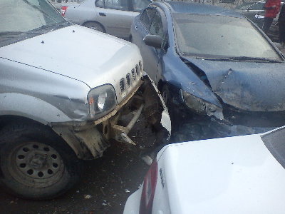

  24. Schir
    Schir Премиум-аккаунт
    27 июн 2011
    2.515
    Баллы:
    456
    не только, на меня вот цивик набросился

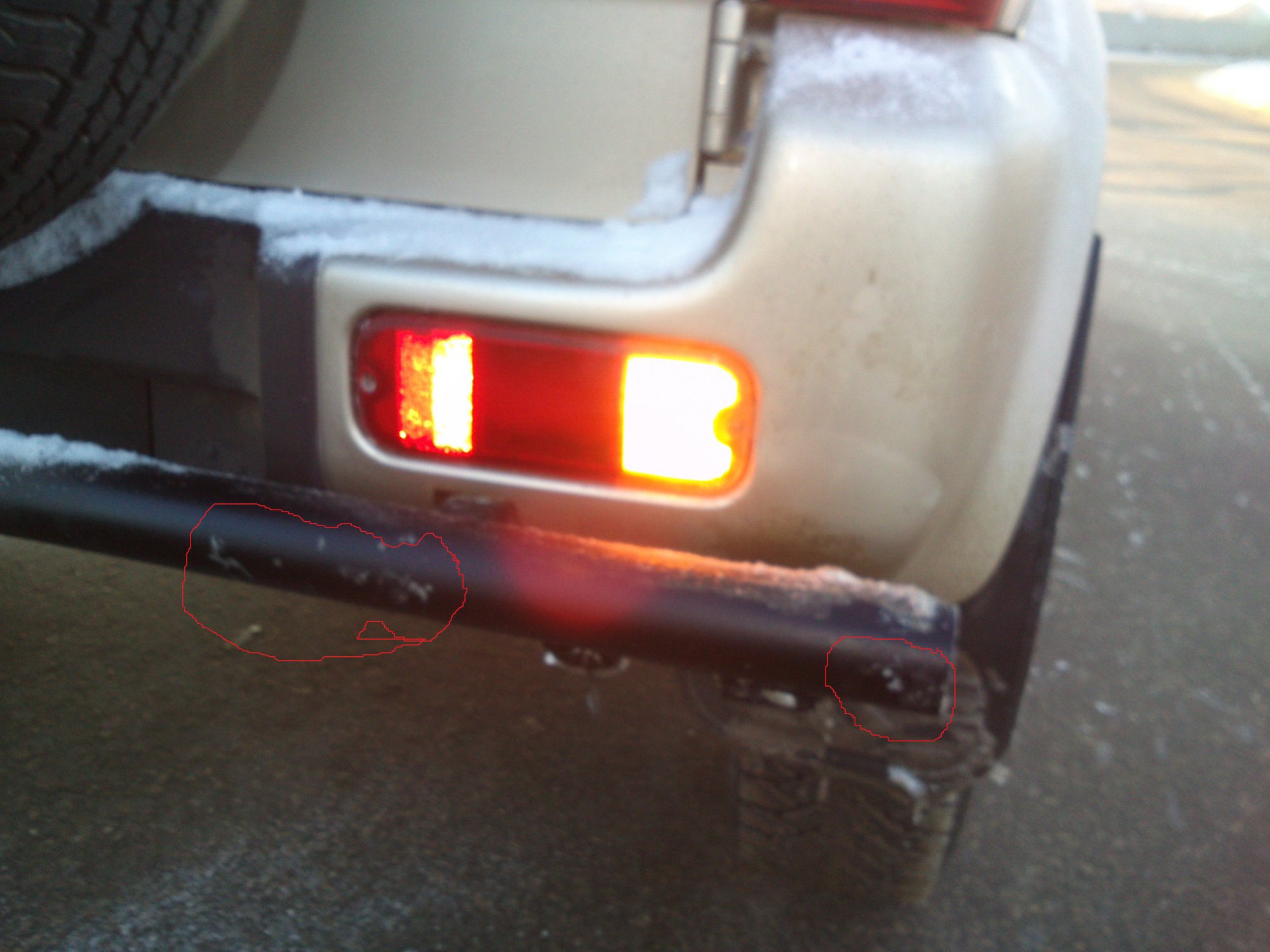

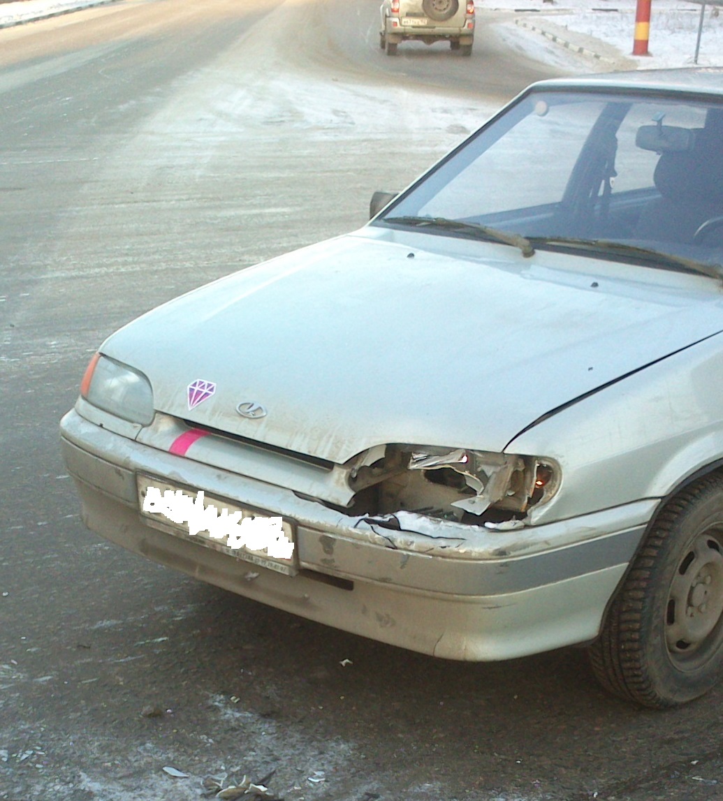

    Начал ставить трубу, инструкция от Ромы есть. Для сверления рамы необходимо сверло 11х150, стандартного по длин не хватает...
    У меня вот вопрос - неужели эти 2 крепежных болта предохраняют от ударов сзади? Не срезает их при ДТП?
    И еще: кто как номер крепил? На трубу не хочется - снесет его нафик в лесу. Остается вариант на запаску, или делать кронштейн для номера с выносом его за пределы запаски. Кто-нибудь занимался этим вопросом?
  26. Schir
    27 июн 2011
    2.515
    Баллы:
    456
    у меня закреплена без сверления, в стандартные отверстия в проушине, в креления трубы
    [​IMG]
    вварены резьбовые втулки(на фото их еще нет) и прикручено на 4 болта м10 12ого класса прочности, оторвать трубу пока не удалось
