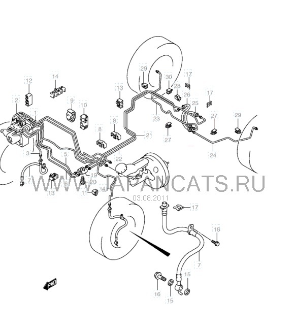

Привет.Спасибо что отозвался.У меня АВС нет.Калдун стоит не такой как у многих swift ов.Система примерно шарикоклапанная.Говорят что у какого то москвича одно время ставили что то подобное.Далее по теме.......Я перепробывал всё что сам умел.И спецам самоучкам давал и гонял машину в автомастерскую при автосалоне....но увы всё безрезультатно.Передние в юз идут легко.А вот задние.....ну ни как.По книге тормоза должны проверять давлением манометром в системе на выходе у каждого колеса индивидуально.Но наши станцыи Т.О на это не спасобны.Моя машина это копия игнис только всё равно есть разные в чём нибудь отличия.А вот колдуна убирать всё не рекомендуют многие.Есть вероятность большого заноса....А вот схема внизу похожа с АВС.

Разницы между загруженным и разгруженным задком на дороге и не должно быть.
При правильно работающем колдуне задние колеса НИКОГДА не должны идти в юз.
Добавлено через 6 минут
Да вроде все колдуны - по сути клапаны, отключающие подачу тормозной жидкости к задним цилиндрам при подъеме задка на некоторый уровень (т.е. когда машина клюет носом при торможении). Колдун установлен на кузове, от него идет тяга к заднему мосту который, перемещаясь вниз, этой тягой закрывает клапан.Т.о., отключив тягу, мы отключаем колдун.
Еще в природе существует система ограничения давления. Сам я ее не видел, говорят ставили на Фокусы. Работает примерно как газовый редуктор. Такую систему временно я думаю не отключать, только если полностью ликвидировать.
Так у вас колдуны или система ограничения давления?
