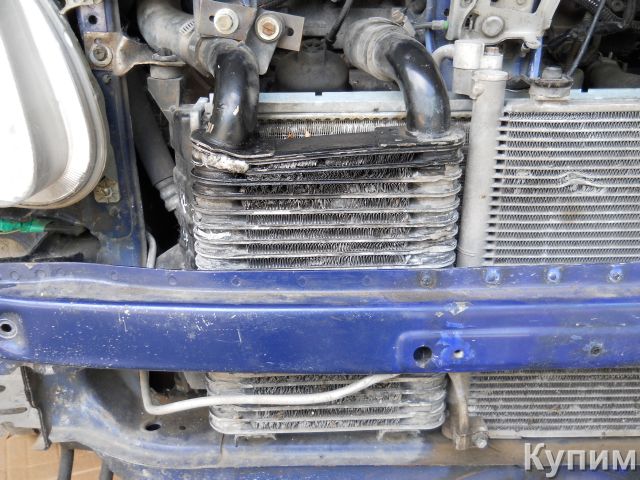

    Приветствую всех форумчан! Я тут новенький со своим "Вагончиком",(SUZUKI WAGON R+ 2005 год DDiS 1.3 турбодизель)прошу сильно не пинать.Заболели мы с "Вагончиком".Теряет он "бедный" тягу из-за радиатора интеркулера.Интеркулер был "битый" и его уже сваривали... Наши спецы в Кишиневе не хотят его ремонтировать.Говорят нет смысла-потечёт.На новый денег не набрать,на ехiste.ru просят аж 485 евро.Может кто и видел возмём б/ушный.Помогите нам с "Вагончиком"-стоит во дворе и плачет.Он служил верой и правдой пока не сломался.Так жалко его...Рыдаю!

    Никто так и не отозвался....Жаль....Но проблему решил!!! Верхний (по снимку)пролет аккурат залил американским препаратом (типа холодной сварки) называется PermaWeld.Вещица- типа герметик размешать 1:1 и нанести на место где воздух выходит. Проблема зачистки места решилась с помощью маленького круга для шлифовки.Получилось идеально.Сохнет это все 24 часа.Идея пригодна для любого интеркулера.И ещё сварка интеркулера -это выкинутые деньги.Да, стоит это всё- 5$

    Может подобрать не от Вагончика? Вещь то простенькая: фактически просто труба с двумя штуцерами, главное по габаритам попасть.

    Пока держит,в принципе идея хорошая ,буду думать.
