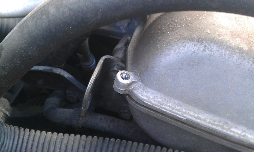

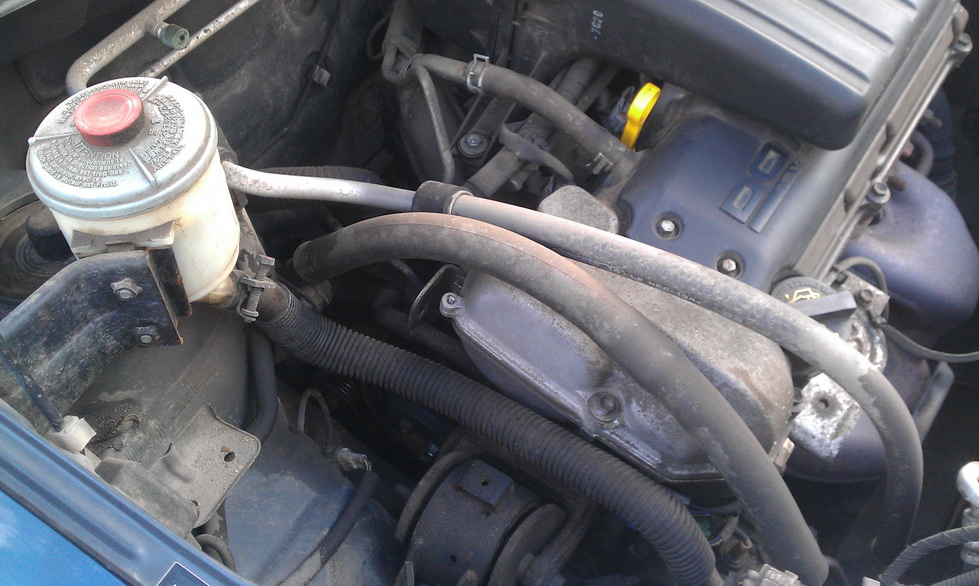

    Вчера залез проверить уровень масла и обнаружил отсутствие шурупа в креплении крышки двигателя. Фотки прилагаются. Подскажите плз номер этого болта или какой купить по размерам.

    То же самое, но если повнимательней посмотреть, то там резьба только в крышке. Подозреваю, что может это резьба для крепления так называемой "плиты" которой у нас нет. В общем это загадка: отверстие с резьбой есть, а в нем ничего нет.
    П.С. Чтобы не было вопросов у любопытных я туда закрутил болтик М6, и в случае если потеряется такой - знаю откуда можно скрутить :D

    Ответ: Подскажите с шурупом
    Приглядись, что этим болтом ты прикрутишь? Крышку прижмешь? К чему, к воздуху? Болта там и не должно быть! Вероятно, в этом месте предполагалось устанавливать какой-то кронштейн для трубки или проводки, но в данной комплектации его нет, и не надо болта, соответственно. Может на праворульке что-то тут ставится.
