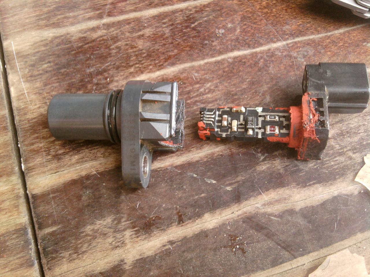

    Бортовой комп. "Мультитроник " пару раз выдавал ошибку 340 "не исправен датчик фаз". Я на них забивал "по троит и потом нормально" сбросишь и забыл. Не давно выдаёт эту ошибку и глохнет через 20 метров. И так три раза подряд!
    Начал дёргать все датчики и слушать ошибки и определил! Оказалось датчик положения распредвала почистил контакты и пока нормально!

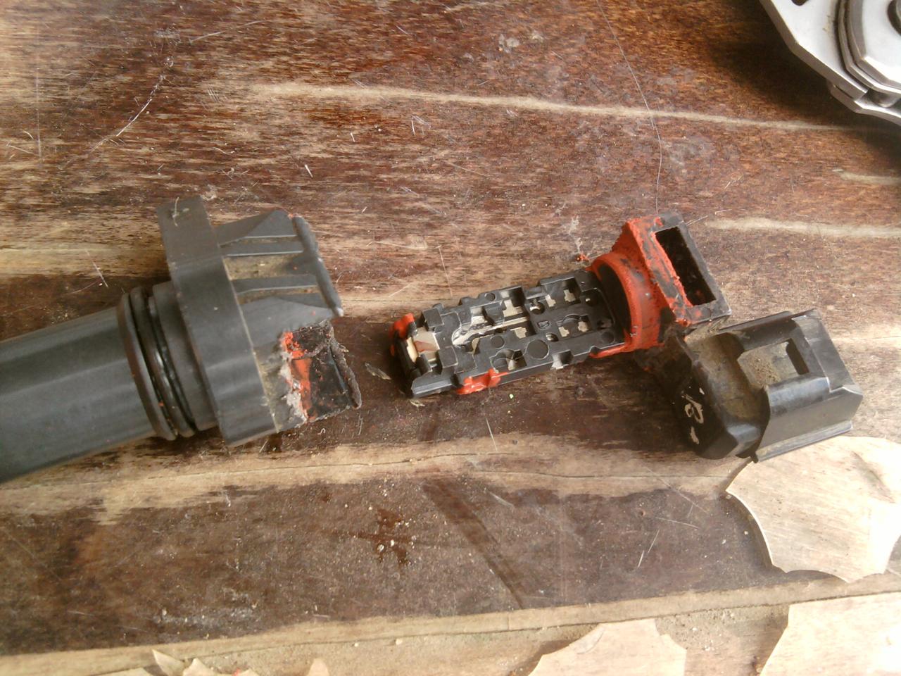

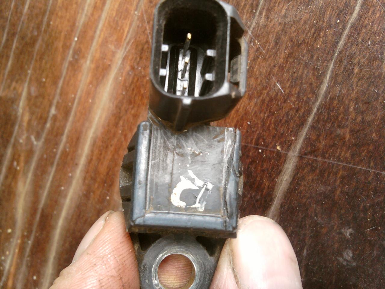

    Опять продолжалась эта канитель, и прогрессировала! На ходу глохла, ошибка выскакивала всё чаще и чаще на прогретом движке! Помогла разборка этого датчика и про пайка всех дорожек (на дорожки припаял провода от детали к детали). Пока нормально!
    Кто надумает разбирать этот датчик аккуратней!
    Я чуть не сломал его!

    Не помогло! в пробках опять глохнет!!!
    attachment.jpg :thumbsdown:Рыдаю!
    Совет! Если заглохли в пробке, а ехать надо полюбому - ОТСОЕДИНИТЕ его и авто поедет!!! ( Глохнуть НЕ будет!!!
