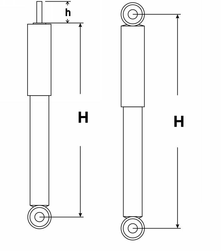

    Замеры проводим: задние - по центрам втулок, передние от центра втулки до края пыльника.

    пришли аморты, померял, проверил
    каябы 443183 (террано) совпали 350/580/230
    каябы эксель-Ж 343039 (кто-то из южных друзей очень просил померять) по кроссу аналог Е2325
    мерял как на картинке
    h - шток 40мм
    Н - размер сж/разж/ход
    Итак KYB 343039
    305 / 475 / 170

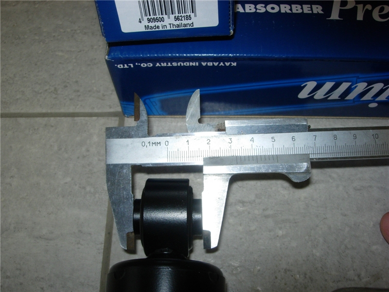

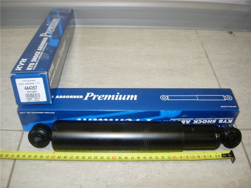

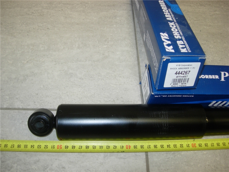

  22. Zx Volk
    18 авг 2015
    Задние KYB 444267
    ухо-ухо, от Шнивы (под лифт 3" )
    530/330/200
  23. Schir
    27 июн 2011
    2.855
    не маловаты?
  24. Zx Volk
    18 авг 2015
    в самый раз, больше - уже пружина болтается. Ну и если что есть "сережки" -удлинители
