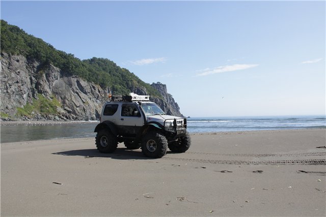

а может еще каких фотографий повыкладываешь, а?
интересно посмотреть, как она ездит у тебя там и сям
ну и на рабочий стол надо что-то новое уже положить ))

Может это сподвигнет других джимниводов на подобные проекты...
а можно чуть больше фотографий узлов и креплений?
фото новых элементов подвески - рычаги аммо пружины, и их номерки?
кстати почему были подобраны именно эти комплектующие подвески?
какие пары в мостах на сегодняшний день и если не менялись, то почему?
какой сейчас стоит рулевой редуктор, чем обусловлен выбор?
может быть глупость спрашиваю, но какой гл. тормозной? стандартный справляется?
реально интересует всё, ибо задумался на тему подобного проекта.
заренее благодарен)

Фото как до дому доеду скину.На днях перевернул Бобика я так что сейчас кузовом занимаюсь.В последней поездке у меня что то случилось с раздаткой(почему что то, потому как не разбирал до сих пор)И обратный путь у меня оставался на тросу и в один из ледянных подьемов сафарь на шишмостах меня не вытащил.А как известно у шишмостов тормозов нету.Вот и пришлось мне от него убегать чоб не раздавил,трос намотался ему на колесо вот и уши)))Обидно сцуко, но делаю сейчас.
Так что сейчас думаю поставить двойную раздатку с Хайлюкса в одну из них засунуть кит 4.8 а во второй будет стандарт 2.28 общее понижение при двух включеных будет чуть больше 10
Но это пока только в разработке,как оно будет позже посмотрим.
Рычаги взял крузаковские задние нижние т.к они самые длинные из возможных
Амморты перед с крузака охотника короткого(ранчо с регулировкой),зад с задних паджеровских(каяба)
Пружины задние на нем с япии стояли какие то синие похоже +4,перед с зада Хонды сиарви(обк+2 дюйма)чтобы жосткось не менялась просто подняли площадки под пружины на необходимую высоту.
Пары в мостах сейчас 4.88
Рулевой редуктор стоит родной и хорошо справляется(честно)с собой в поездки на всякий случай вожу еще один,но это пока.Поменял только насос гура с эскудо.на асфальте кручу баранку не напрягаясь.
Главный тормозной стоит родной,но что то мне подсказывает что лучше бы и помощнее поставить.
