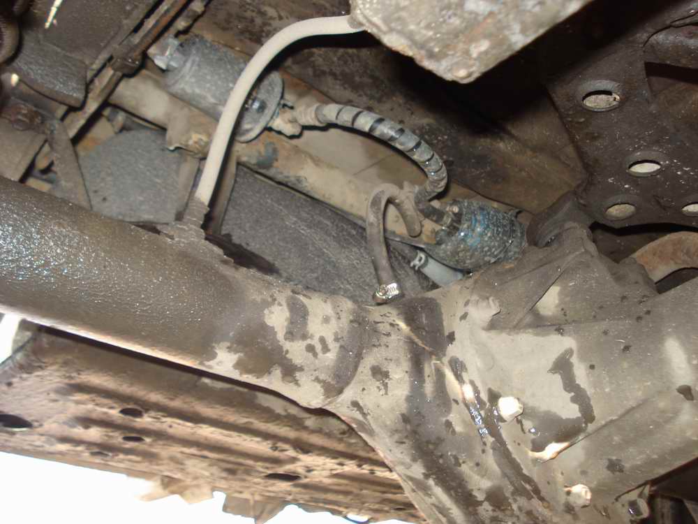

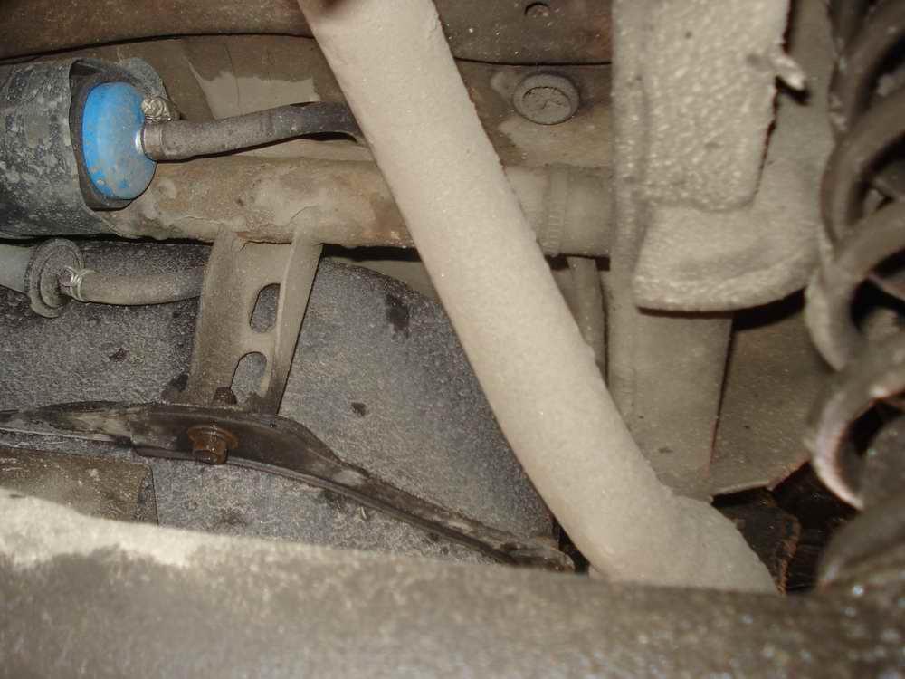

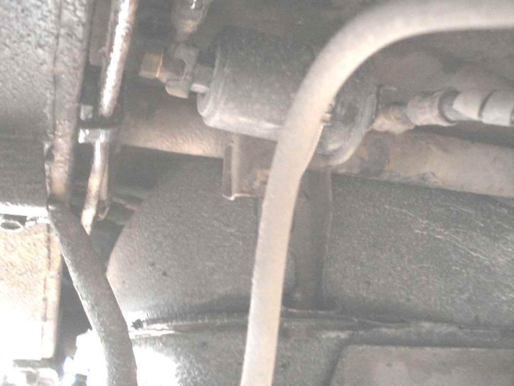

Я ставил. выбирал по давлению (3.5) и по наконечникам на входе выходе ( под трубки) . в баке резиновый шланг до дна. снаружи фильтр грубой очистки от дизеля , потом насос , потом родной топливный фильтр. 12в брал со штатного места за бампером . просто удленнил провода. обратку не трогал . выход родной от бензонасоса ( металлическая трубка под гайку) отпилил и дальше шланг резиновый . все на металлических хомутах , не разрывает. Насос на металлических хомутах за раму и прикрыт бутылкой пластиковой.... несколько по колхозному смотриться, но не отваливается .

Не подходит , но если закипятить воды в чайнике и засунуть туда шланг на минуту , потом достать и быстро надеть , то замечательно наденеться , только потом фиг снимешь :D
