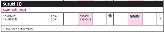

    KYB 343420
    купил на полноприводный свифт не пошло((((

    честно , выбросил ибо они и на переднеприводные не идут((( ток для американского рынка они.
    kybcom.ru вот тут нашел по адекватной цене и все подобрали сами

    У меня свифт 4х4 японской сборки, номера не скажешь, какие подошли на 4х4.
    На kybcom.ru написано, что на все свифты назад идет 343420.

    Ответ: Аммортизаторы Задние Swift, Splash
    я их и купил. а на самом деле 343460 пошли

    Посмотрел в гарантийке код задних на полный привод
    343464

    Купил задний аммо KYB №43420, а он не подходит. Сервис говорит, что он короче штатного.
    Это видимо номер для переднеприводных.
    Подскажите, делает ли каяба задние аммо для 4х4 ? Сам нахожу, что только оригинал...

    Уже сам нашел и поменял. Правильный номер KYB 343464
