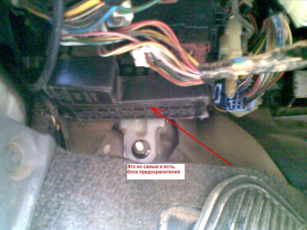

спасибо конечно, но у меня есть уже и в бумаге и в электронном виде, в бумаге досталась от предыдущего владельца.
Владимир73
20 Октябрь 2012
Ульяновск
Suzuki Cultus Wagon, 2000, Двигатель G15A, белая, владею с 2007 года
Ответ: Какой предохранитель сдох ?
Спасибо, благодаря форуму нашел, на Cultuse, ложишься спиной на пол, и смотришь с фонариком в самый дальний правый угол, между кучи проводов, стоит заветная коробочка, и на крышке есть!!! запасные предохранители, не забыть восполнить))
