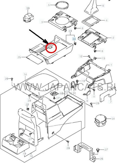

Здравствуйте! Проблема такая: похоже выработался механизм кнопки открытия крышки консоли (ящик между рычагом КПП и подлокотником). Не фиксируется в закрытом положении. Разобрал, вынул кнопку, кнопка разобрать не получилось. Пружина живая, а вот сам механизм шалит. Крышка закрывается на десятый раз и что-то положить или достать оттуда целая проблема. На форуме не нашел такого, видимо еденичный случай. В каталоге кнопку отдельно купить вроде как нельзя. На кнопке надпись: NF1 1V5J <POM>. Что она означает непонятно. Покупать консоль целиком не греет. Есть идеи, мысли, советы? С радостью выслушаю. Спасибо.
