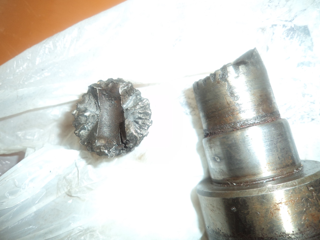

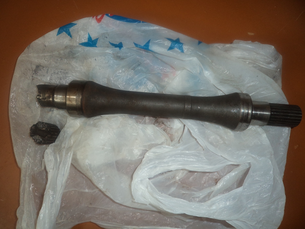

Добрый день. Лопнул вал привода, кот. из коробки к ШРУСам идет. Магазин запчастей ценой опять не порадовал. Я понимаю, что это та деталь, кот. никогда не ломается, но возможно кто-то уже сталкивался и нашел способ обрулить вариант покупки фирменного. Очень не хочется платить деньги не понятно за что.

Брак литья или там сверление? Остаток вала удалось извлечь из ШРУСа?

Сверления там нет, похоже на брак литья, но ведь деталь точится из проката, не пойму как такая раковина осталась. Из ШРУСа извлекли, на фото остаток рядом лежит.
