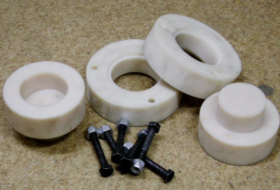

Ответ: Проставки для увеличения клиренса
чо, прям вот так в магазине продаются проставки для СГВН ???
Епть... а тут народ мучается то из капролона сами точат, то из стали, то заказывают....
Может вы про какуюнить другую Витару??? мы про выпуск от 2005года

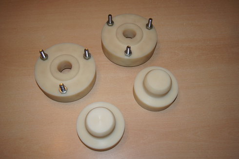

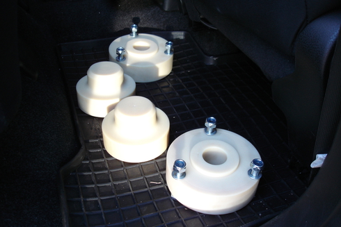

чото он стремный какойто...
очень сильно отличается (передними ессено) проставками от того чем наши товарищи лифтуются...
не спроста я думаю такие сильные различия
это предлагаемая.
А это изготавливемая на обоих форумах

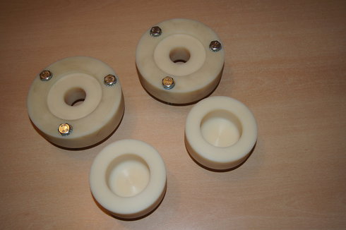

Как-то так должно быть:
Добавлено через 8 минут
Вот этот металлический вариант имеет право на жизнь, но это фактически доработанный "Роки роад" и имеет перед капролоном 1 приемущество - не надо шпильки выбивать.
Минусы:
1. А если сварка развалицца Чешу репу.
2. А если гаечки, которыми опора крепится к этой проставке, открутятся или ослабнут Чешу репу.
3. Ржавеет, а значит и чашка снизу заржавеет.
4. В общем конструкция хиловатая по сравнению с монолитом.

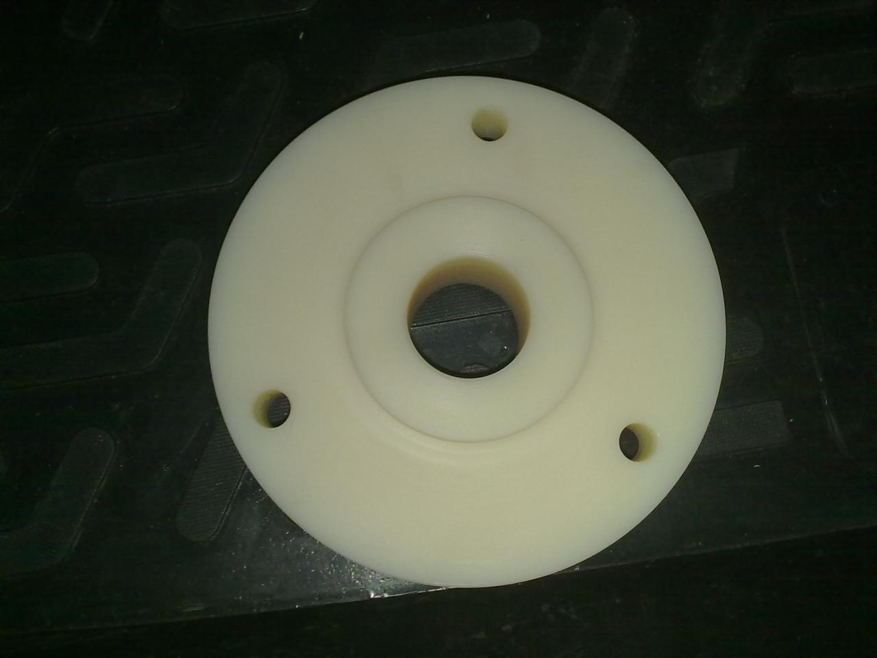

Overawe1979 ваши проставочки самые зачетные, выступ под опорный подшибник вещь... кто делает?почем брали?

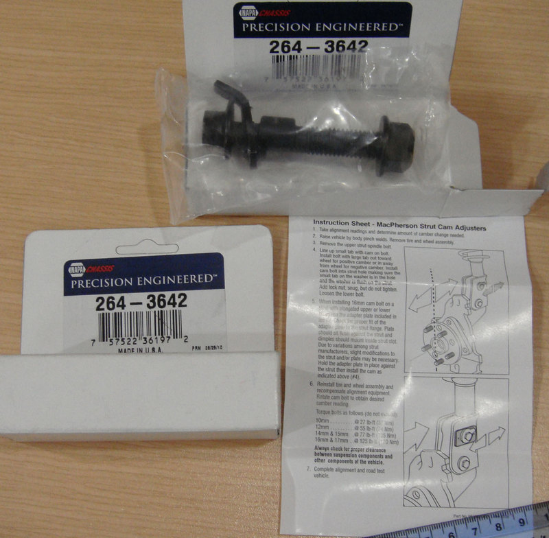

у меня не просело, пришлось развальные болты ставить, почти в норму вернул...
А где взять развальные болты боюсь что у меня не подсядет потомучто машине уже 5 лет пробег только небольшой 35 т.
Если есть где взять то брось ссылку или куплю у тебя.
hitman76
19 Июнь 2010
301
79
Амурская область
Suzuki Escudo 2003 TL52W
я заказывал через небезызвестного на форуме камрада semco из Канады, завтра на работе точную маркировку гляну, напишу...
