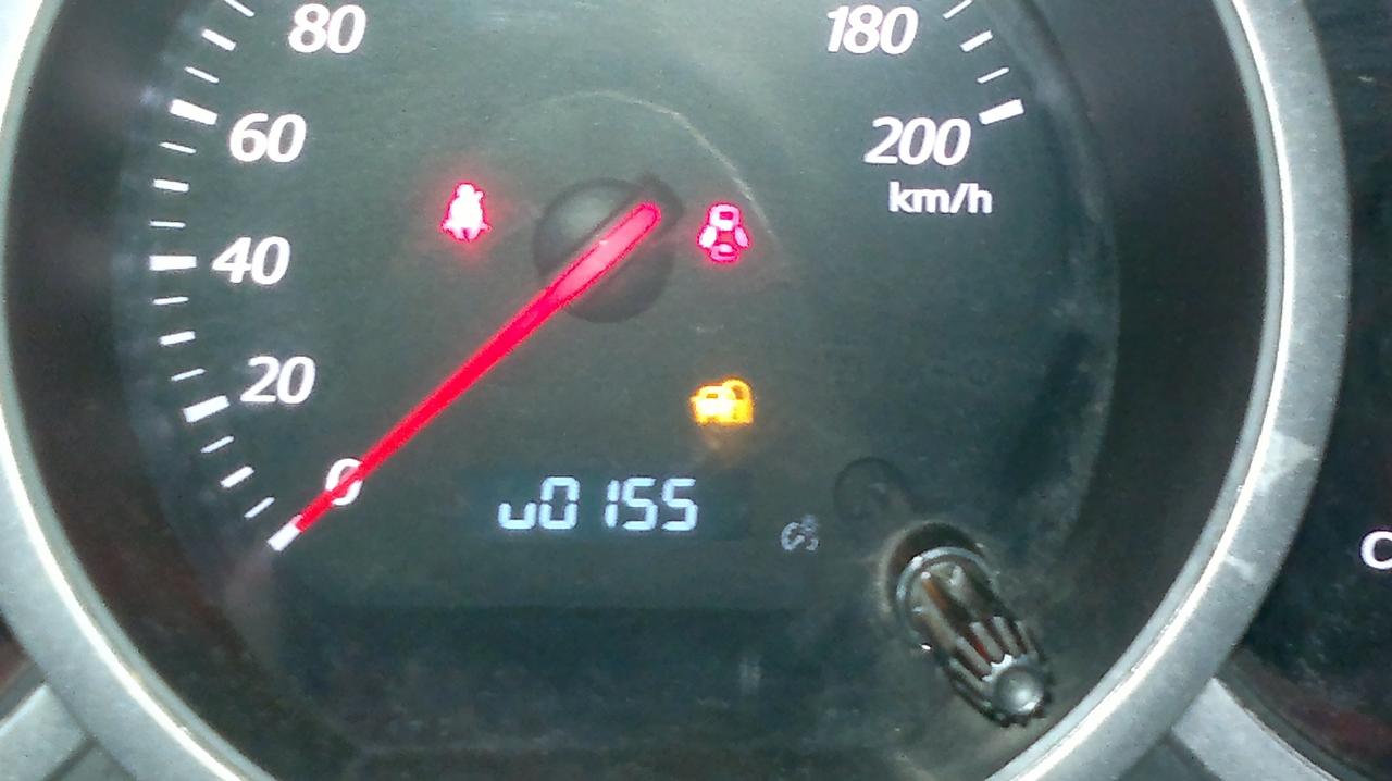

    сегодня с утра проделал манипуляции с габаритами и концевиком двери и вот что имею 18092011060.jpg

    U0155: BCM can not receive CAN data from combination meter for longer than specified time continuously. ("BCM постоянно не может получить данные по CAN-шине от приборки дольше определенного времени." то есть U0155 - Потеряна связь с модулем панелью приборов. Нужно проверить контакты аккумулятора. может клемы окислились и имеет место быть плохой контакт, или аккумулятор надо поменять/зарядить. Это как самый простой вариант. и скорее всего дело в нём.;)

    ОГРОМНОЕ СПАСИБО!!! аккумулятор дейсвительно дохловат.

    зарядил аккумулятор,прошло 4 дня чек не загорается!!!
