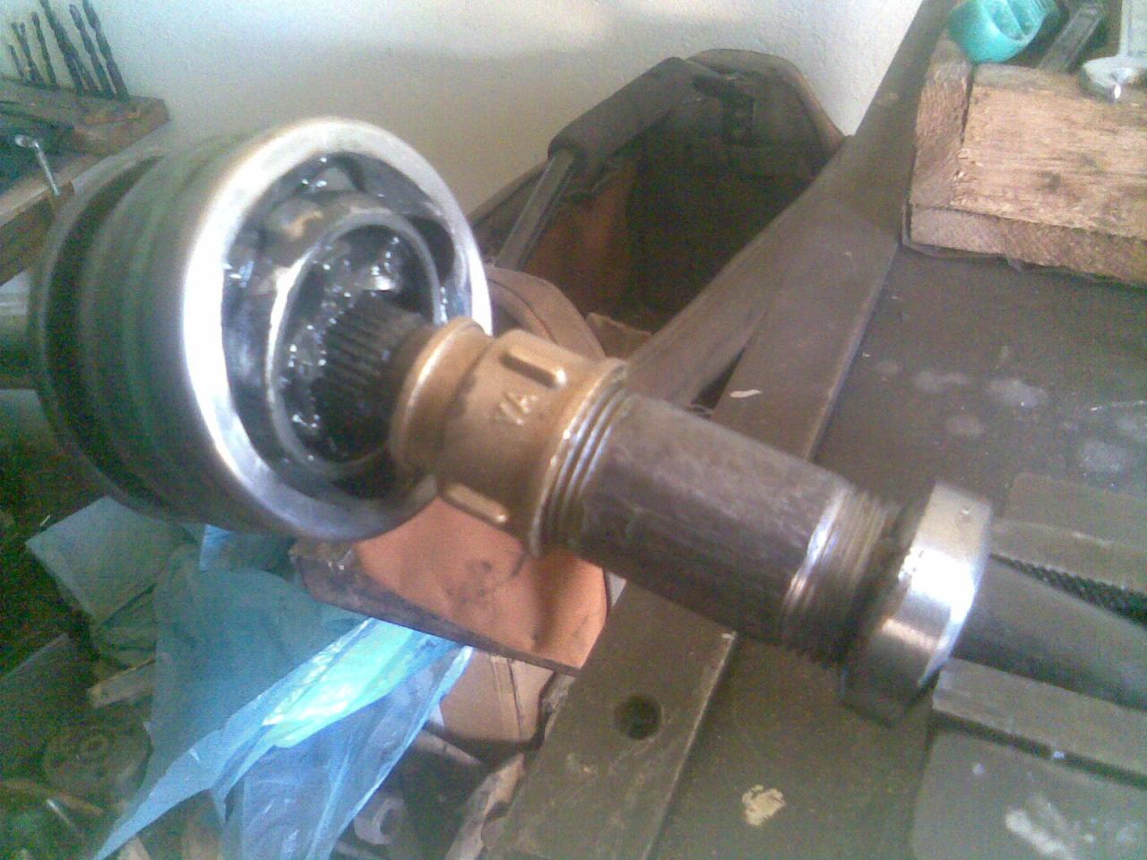

Может кому пригодится, поделюсь опытом.
Чтобы снять наружную гранату с вала так, чтобы не повредить гранату, т.е не бить ее кувалдой, не пилить внутреннюю обойму и т.д., я придумал простой съемник. Есть, конечно, штатный на ВАЗ-08,09, но по стоимости он 7-10 USD (в эквиваленте) и его я не нашел в своей местности, а мой обошелся всего в 2 у.е. !Купил в сантехническом магазине муфту с внешней дюймовой резьбой по обе стороны и переходник с внутренними резьбами с 1-го дюйма на 3/4 дюйма. И все! Зажимаем сильно в тиски как показано на фото, одним трубным ключем держим на месте переходник (латунный, возле гранаты), а другим трубным ключем выворачиваем муфту по резьбе. Второй ее конец упирается через металлическое кольцо-прокладку в тиски. Эту часть муфты нужно смазать любой смазкой для лучшего скольжения. Должен сказать, что граната мало сопротивлялась! Почти сразу пошла на "выход"... Не бейте гранату кувалдой! Пользуйтесь съемниками! Удачи!
