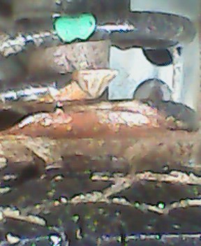

    Недавно занимался заменой заднего продольного рычага и заметил, что левая пружина в самом основании лопнула(?). Я очень этому был удивлен. Подскажите если менять одну пружину то следует ли менять вторую (что бы не было "перекоса")?
    И есть ли шанс отделаться легким испугом при покупке новой пружины(т.е. как нибудь с экономить семейный бюджет)Баксы-бакс

    Как я считаю, пружины надо менять обе, так как старые по любому подпросели. Насчет аналогов -заменителей не в курсе. На интерес примерял задние пружины от старой джетты, в принципе посадочные размеры одинаковы,надо отпилить 2 витка пружины и подточить боковую часть отбойника.Из-за того, что родные пружины в середине немного расширяются, а от джетты по всей длине одинаковые и поэтому иногда внутренней частью цепляются.Поэтому решил пока подождать пока пружины совсем не просядут,потом наверное буду пробовать мудрить.

    Я тоже удивлен что это случилось на рестайле. Скорее всего это просто брак. На форуме ты первый, поэтому никто тебе не подскажет.
    Чтобы сэкономить бюджет попробуй здесь: http://russia.irr.ru/advert/129764590/
    или у меня, но только самовывоз.
