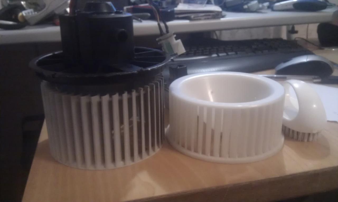

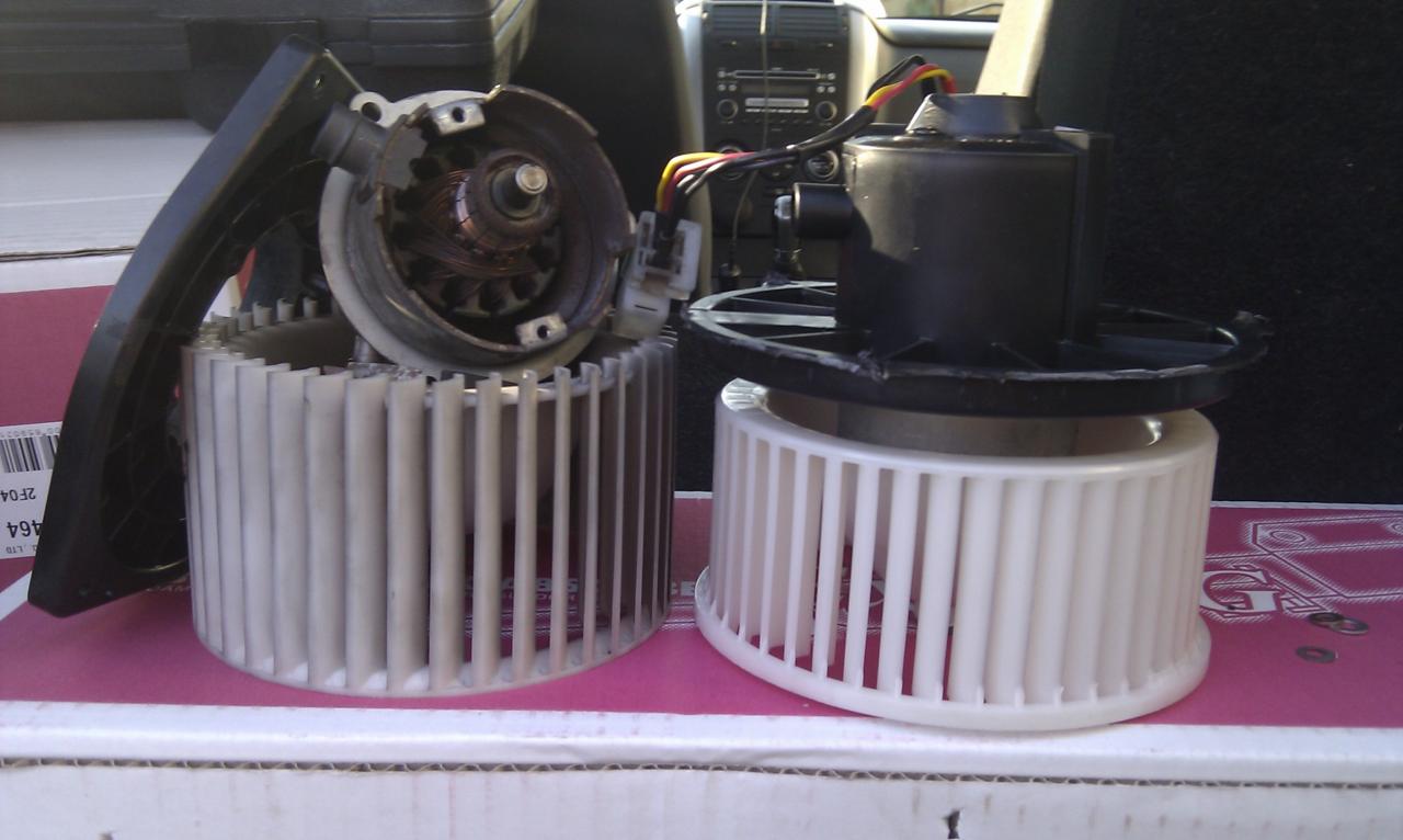

    вообщем добавлю свои "5 копеек"!
    вопрос мотора печки мне последний год шибко покоя не давал (думаю как и всем здесь собравшимся).
    наткнувшись на данную ветку и, в частности, на сообщение tugrik'а было принято решение к началу действий.
    сам мотор мне обошолся в 2300 (как на картинке)
    бортик откушен, дырки расверлены, переходник забадяжен (беспощадно выдран разъем со старого мотора, в новый мотор -- обыкновенные клемы)
    первый пробный запуск показал, что новый мотор сильно гудит и ни фига не дует!!!
    разбор полетов показал, что крыльчатка нового мотора примерно на четверть меньше по высоте и (!!!) вообще имеет другое направление (соответственно она в нашем корпусе работать и не будет, будет только гул!).
    что делаем? -- правильно -- с помощью надфиля аккуратно растачиваем посадочное отверстие старой крыльчатки и натягиваем на новый мотор!
    но тут вылезли новые "грабли"! теперь при установке "бутерброда" крыльчатка уперлась в верхнюю часть корпуса печки. решение -- нужно сделать прослойку м/у корпусом и крепежной платформой (у которой откусывался бортик и сверлились дыры) примерно 3-4мм. я это сделал просто -- поставил шайбы (в виде гаек ;) )
    немного не по теме, но все же: в процессе "рукоблудства" по не острожности был спален силовой транзистор печки (еще его называют управляемый резистор). естественно я его не стал покупать новый (~1800 рэ). попытки найти сам оригинальный транзистор (маркировку уже не помню) успехов не дали, но без особых проблем нашел аналог в виде IRF3808 (он по тхх примерно такой же, распайка такая же, только корпус поменьше) ценой в 60 рублей и до кучи поменял пермопредохранитель (2А, 130гр. и ценой ~20рэ). все!
    печь дует хорошо и тихо, обороты регулируются!

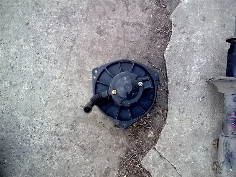

    Сегодня менял сгоревший моторчик отопителя.
    С минимальной доработкой (включая обвесы моторчика) подошел от Nissan Sunny FB14
    Мастерами было просверлено одно отверстие в пластмассовом обвесе для фиксации на кузове (было несовпадение).
    Заменена крыльчатка на родную (направление лепестков противоположное)
    Изменена полярность на проводах питания.
    Две последних операции остались вне рамок моего понимания - если бы они этого не сделали, то направление воздушного потока было бы таким же. Зачем надо было менять два раза?
    Единственное отличие - если хотите, поляризация потока.
    В одном случае он закручен по часовой стрелке, в другом - против.
    Насколько это принципиально - не знаю, но моторчик был с праворукой японской машины, а на ней, соответственно, печка стоит слева, а не справа.
    Повторюсь - не знаю, надо было менять крыльчатку и полярность или нет.
    Мастера сослались на свой опыт.
    Бюджет ремонта - 2500 рублей за все.
    При этом на разборки япономашин (а моторчик оттуда) они ездили сами.
    На фото моторчик с FB14.
    Похож?
    З.Ы. Забыл - черный пластиковый гофрированный шланг кое-как одели родной.
    Тяжело, но одели.
    Говорят, служит для охлаждения щеток и коллектора.

    Чёрный шланг для отвода конденсата и попавшей воды
    бюджет в 2.5 рубля с учётом стоимости б\у моторчика-нормальный
    крыльчатку канешно лучше поставить родную
    про полярность не знаю -но возможно мастера и правы.

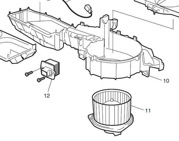

    Я не в курсе что за такая поляризация потока. Объясню на пальцах.
    На картинке корпус вентилятора леворульной машины. Из формы корпуса видно что для выхода воздуха с крыльчатки по касательной она должна вращаться против часовой стрелки. И сама крыльчатка должна быть расчитана на вращение против часовой стрелки ибо если она крутится не в ту сторону в какую расчитана - то создаваемый ей поток в разы меньше. И собственно, на этом всё.
    Тебе поменяли крыльчатку на родную ибо неродная была видимо расчитана на вращение в другую сторону или просто не подходила по размерам. А контакты перевернули что бы движок крутился куда надо крыльчатке. Если оставить старую неродную крыльчатку и ее же направление - оно не совпадало бы с направлением улитки и результат тоже был бы значительно хуже чем мог бы быть.
    Понятно объяснил?
