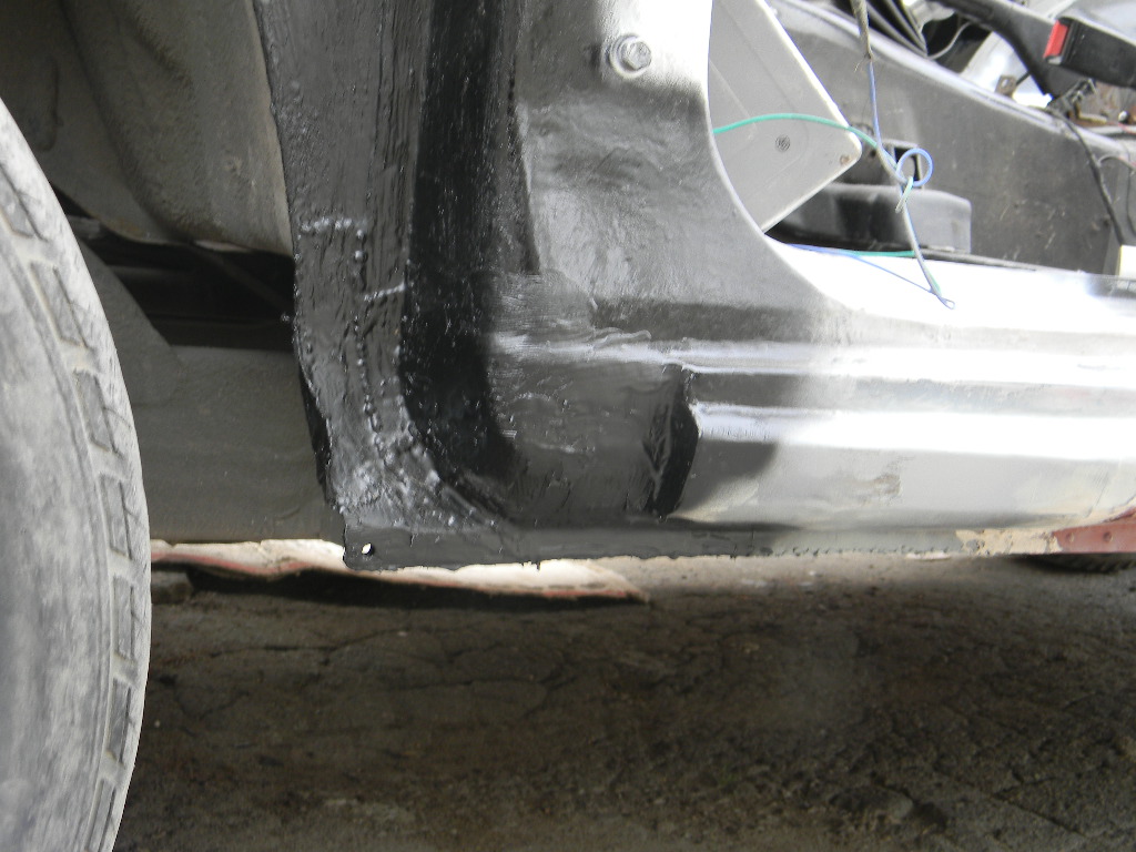

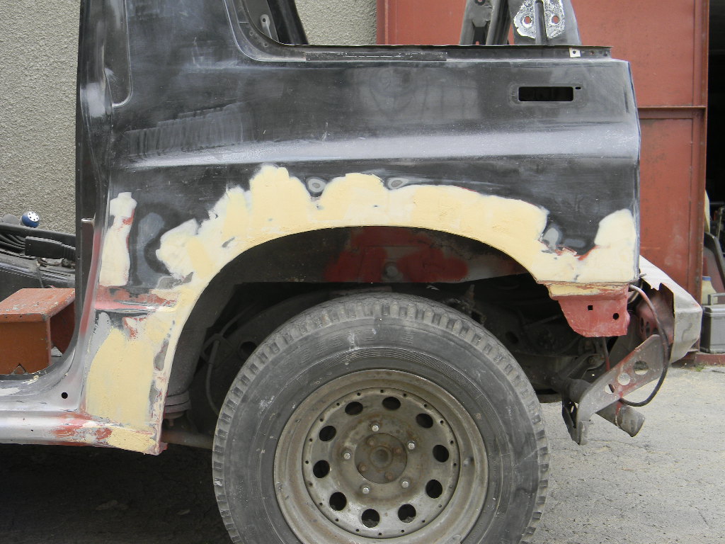

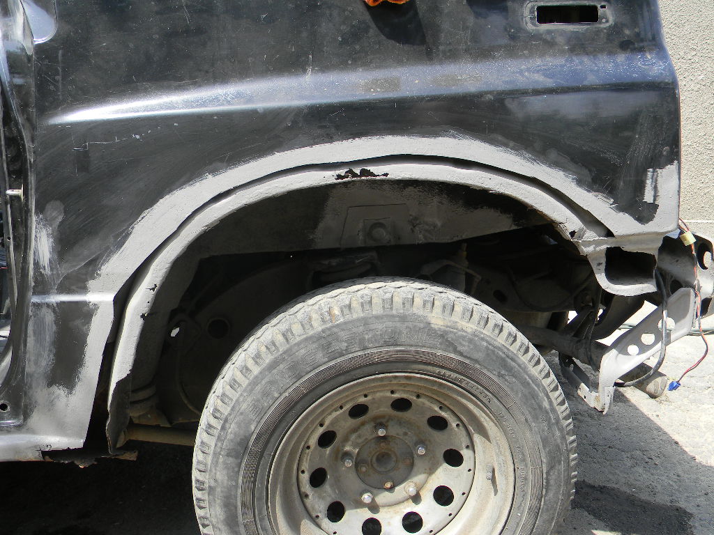

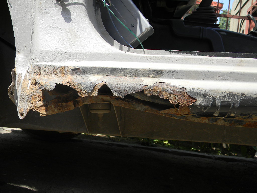

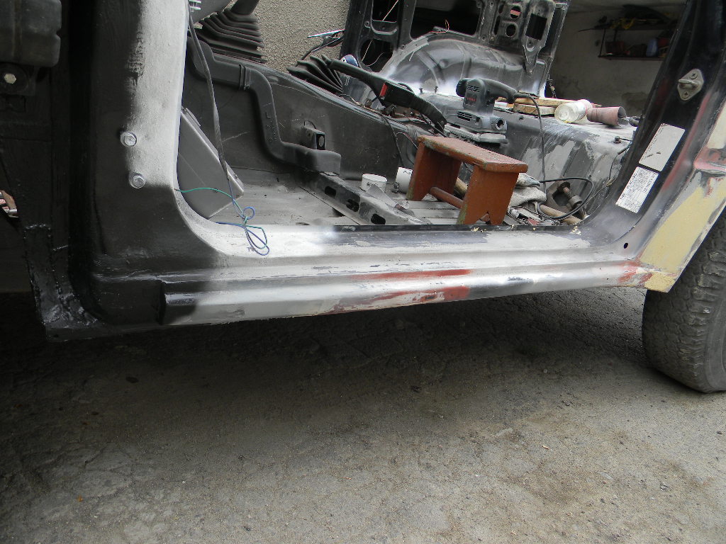

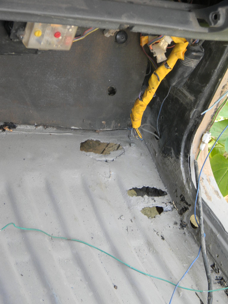

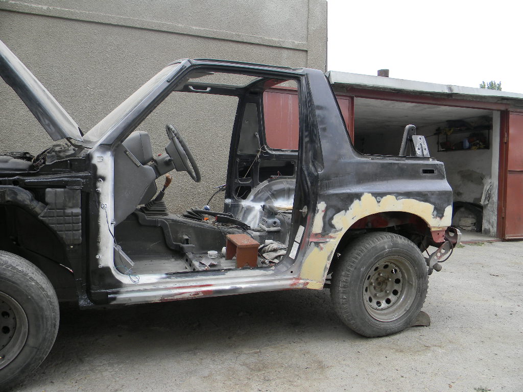

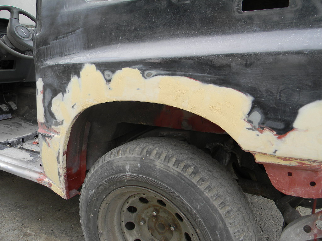

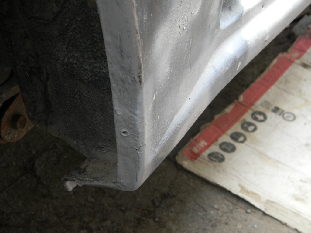

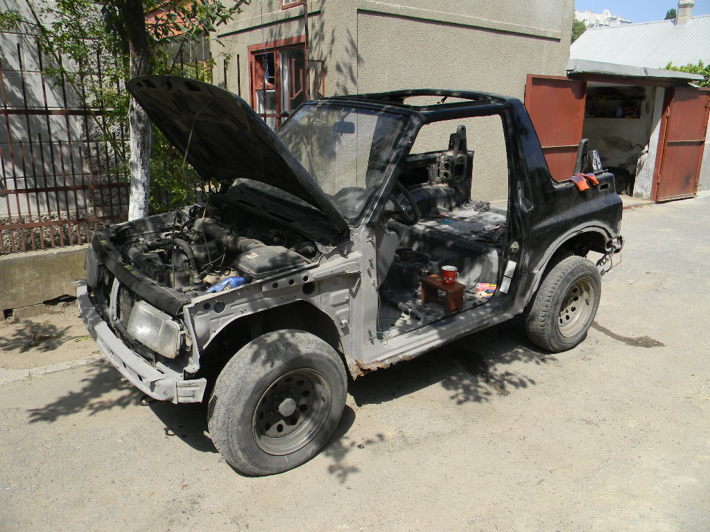

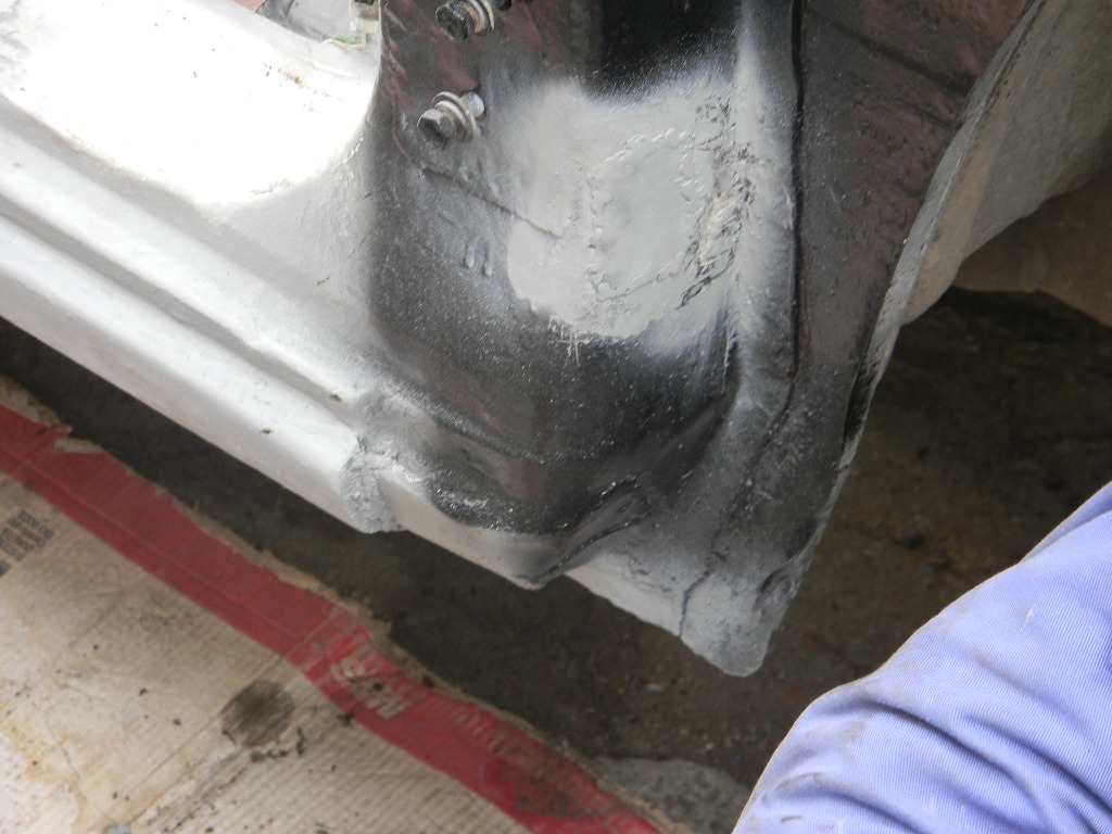

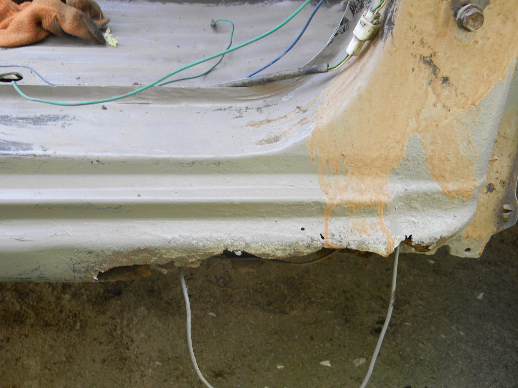

  12. Goncales
    Goncales Еще тот ездоцало!
    30 июл 2010
    2.704
    Антипатии:
    Одесса
    Ответ: пороги кузова
    Пожалуйста. Если живые более-менее как у меня - думаю подварить. Ну а если гоняешь или собираешься в грязи лазить и нужна будет необходимость домкратить в любом месте - тогда да, лучше весь порог укреплять-переваривать.
    Ну вообщем что было и стало. Варили с батей по старой памяти газосваркой, потом плюнули и научились варить полуавтоматом (давно лежал ждал своей очереди):D
      Размер файла:
      227,7 КБ
      423
      Размер файла:
      235,3 КБ
      423
      Размер файла:
      224,5 КБ
      439
      Размер файла:
      191 КБ
      446
      Размер файла:
      242,7 КБ
      447
      Размер файла:
      234,8 КБ
      432
      Размер файла:
      235,6 КБ
      424
      Размер файла:
      233,3 КБ
      416
      Размер файла:
      240,8 КБ
      421
      Размер файла:
      235,4 КБ
      426
      Размер файла:
      235,6 КБ
      435
      Размер файла:
      240,2 КБ
      409
  13. fantigor
    15 янв 2012
    Антипатии:
    Я не посчитал рациональным решением париться с варкой порогов: вырезал два деревянных бруска по размеру умерших порогов, пропитал их маслом, и привернул на саморезы. Сверху приложил на место пластиковые накладки и привернул их к брускам саморезами. Машина рамная, нагрузок на пороги особых нет.
  14. Goncales
    30 июл 2010
    2.704
    Антипатии:
    Одесса
    2 fantigor А с арками или полом что делать?
    Смотря для чего машина - можно и так. Мне приятней на собственноручно сделанной погонять, да и дешевле. Обрезки металла были, полуавтомат давно куплен, летний отпуск.
    На заметку кто варить будет - вырезать металл на латки с небольшим припуском. А то в одном месте сильно потянуло (вырезал впритирку стык в стык). Но там закроется пластиковой накладкой.
