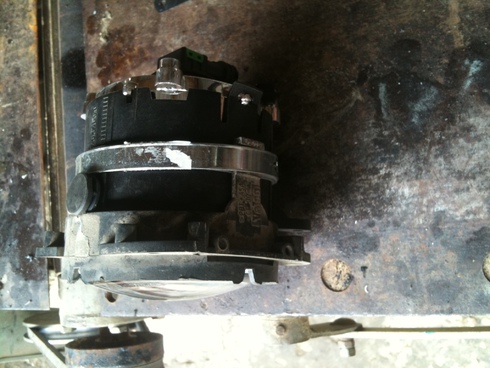

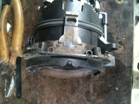

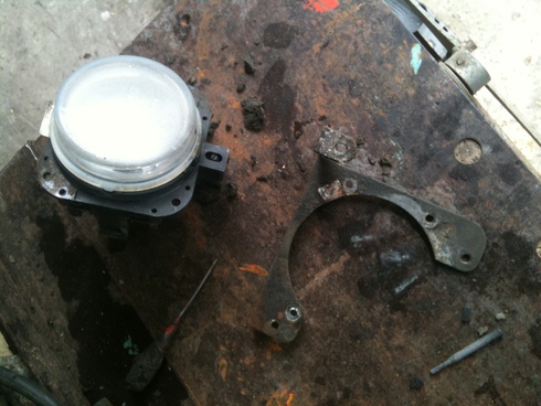

    1. Вот что у меня стояло - туманки фирмы Valeo

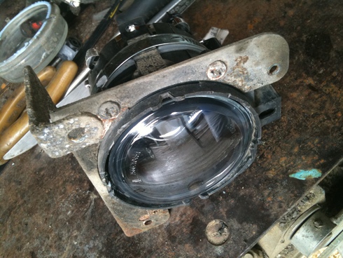

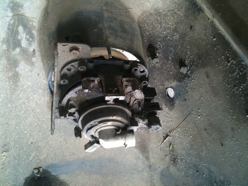

    2. Снял старую туманку открутил от неё крепежную планку которая прикручивалась к бамперу

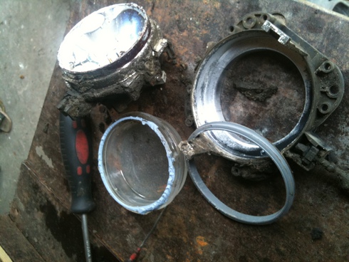

    3. Отковырял стекло и вынул из старого корпуса все потроха

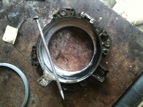

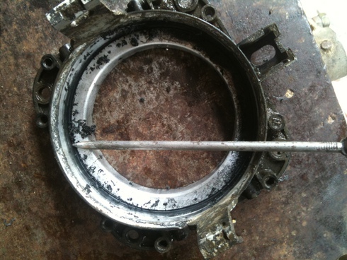

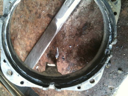

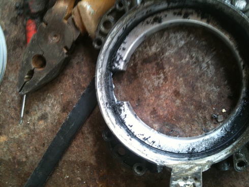

    4. Затем из старого корпуса нужно удалить лишний пластик чем то острым, в моем случае это был заточенный гвоздь, процарапал по краю канавку чтоб легче отломалось

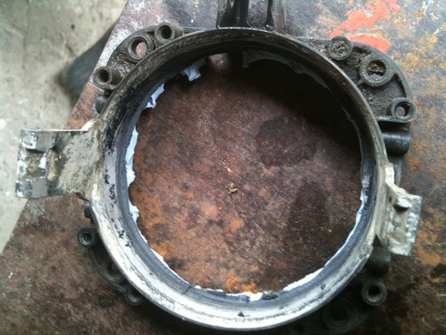

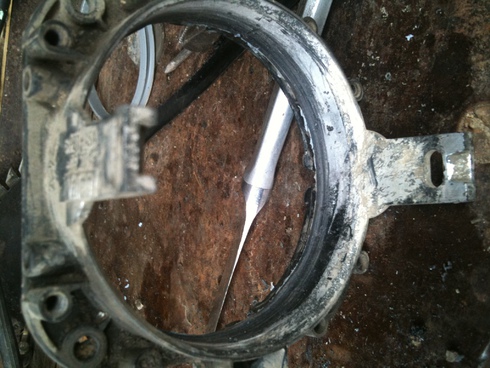

    5. Пропилил полотном по металлу поперёк и начал потихонку выламывать ненужное по кругу
    6. После проделанной операции получаем вот это
    7. Доработал напильником и ножом

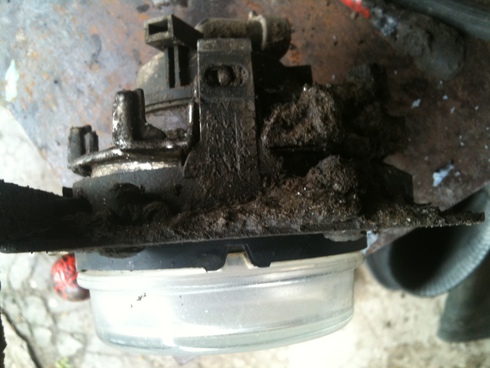

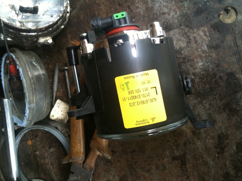

    8. Переходим к приоровским туманкам

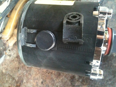

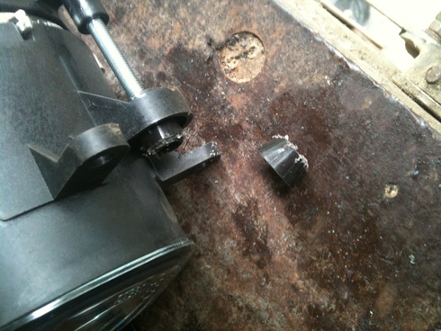

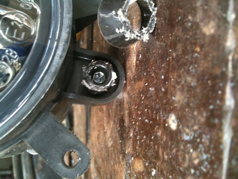

    9. Здесь нам нужно убрать 2 ненужные части. 1 это ухо крепления и 2 немного подрезать пластик на винте регулировки
    10. Начинаем собирать обратно. Для этого одеваем вынутое из старой туманки уплотнительное кольцо на приорувскую туманку предварительно открутив 2 винта крепления механизма регулировки

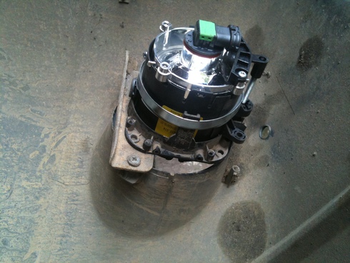

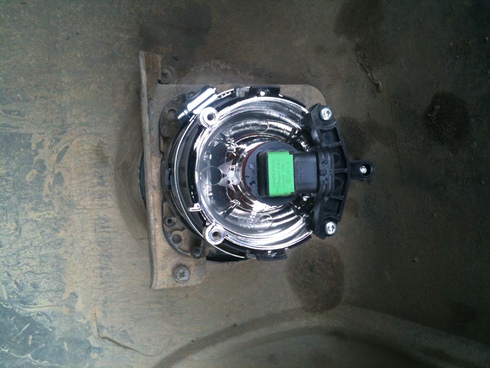

    11. Вставляем приоровскую туманку в заранее подготовленный старый корпус и вот что получается

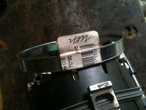

    12. Затем я взял хомут 70*90 и стянул корпус старой туманки как раз в том месте где одето уплотнительное колцо
    13. Возвращаем на место пластину крепления к бамперу
    14. Получаем приоровские туманки довольно таки хорошо закреплённые в корпусе старой туманки с возможностью регулировки со старым крепежом к бамперу

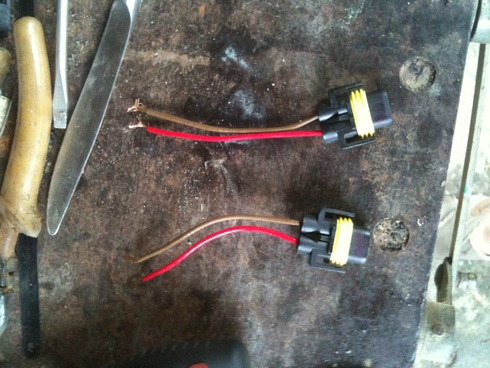

    P.S. Не забудьте приобрести разъёмы для лампочек Н11
