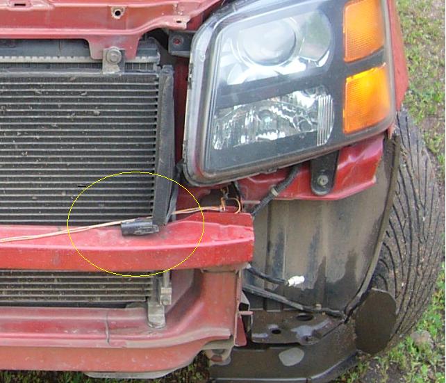

;)Добрый день коллеги. При обслуживании противотуманок непроизвольно возник вопрос, а ударный датчик, где. Путем разборки рулевой колонки и заглядывания поверх "бардачка" выяснил, что подушки безопасности на месте. К левой противотуманке через подкрылок идет две пары проводов. Одна колодка на фару другая (?). Больше под бампером ничего нет. Может кто нибудь что-то подскажет.

Да не должен он стоять под бампером... Иначе бы срабатывал от самого слабого удара... Где то должен быть на переборке между салоном и моторным отсеком стоять

А смысл?... При включении зажигания лампа цепей подушек загорается а потом тухнет? Если да, тогда все в порядке... Кстати блок управления подушками стоит в районе левой ноги пассажира, рядом с блоком ЕФИ... Смотрите, куда от него коса идетю...

Я прошлым летом разбирал весь салон вагончика, между передними сиденья под ковром стоит блок, к нему идут жгуты желтого цвета, я проследил идут от подушек.

Вот это ближе к истине...
