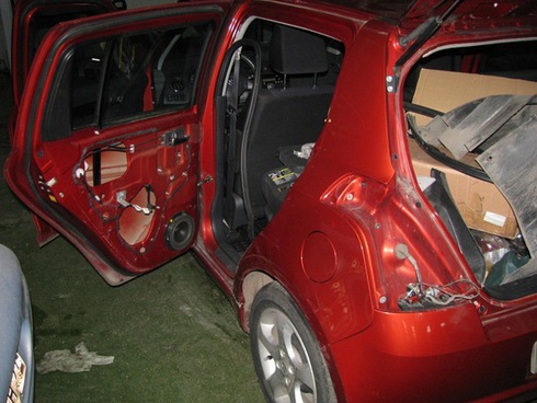

Доброго времени суток, народ!
Хочу поделится своим первым опытом обклейки своего сузуки, пленкой 3д карбон!
вот как все начиналось:

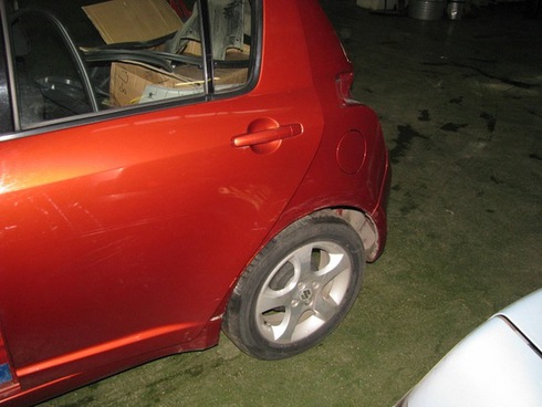

После зимы решил востановить потрепаного мерзавца ( дорожники порвали крыло с порогом, когда убирали снег во дворе, заметил не сразу поэтому предъявить не смог Рыдаю!

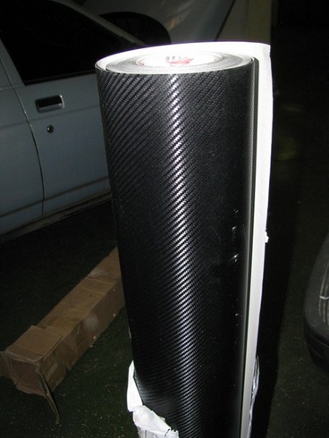

Заказал себе рулончик (30м) так для первого опыта :D

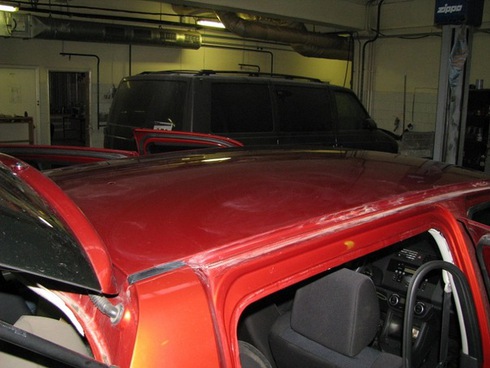

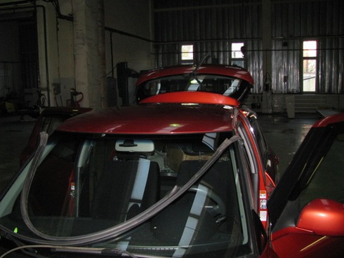

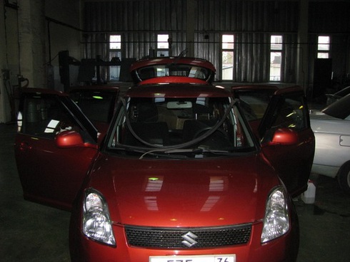

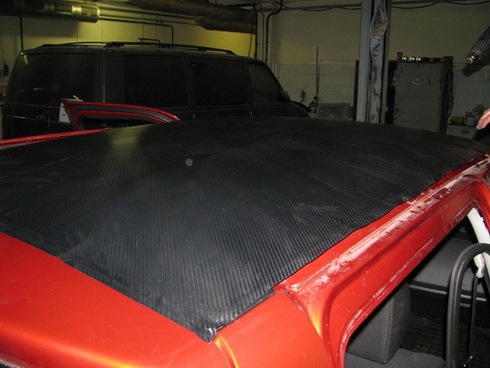

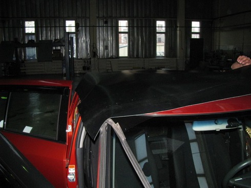

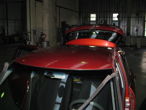

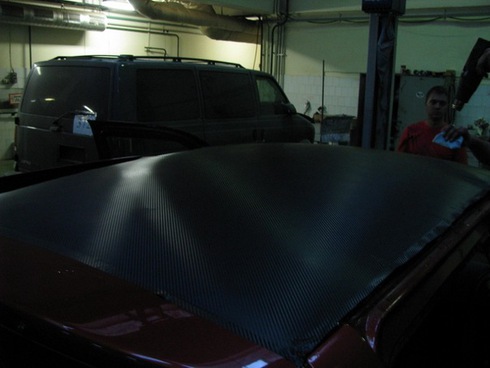

Разобрал крышу, снял антену, молдинги и т.п., клеил на мыльный расствор, разглаживая и выганяя воду скрепком, в трубных местах пользовался феном, пленка тянулась на 5 и клеилась на 5+
фото отчет, строго не пинайте делал все в первый раз, не без косяков конешно:D

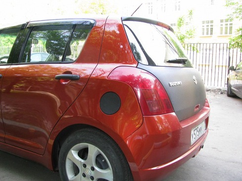

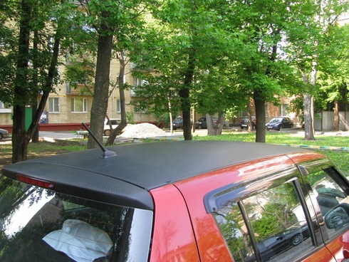

и так что вышло:
Карбон нашел себя на капоте, крыше, сполере, крышки багажника, наружных ручках дверей и лючка бензобака!

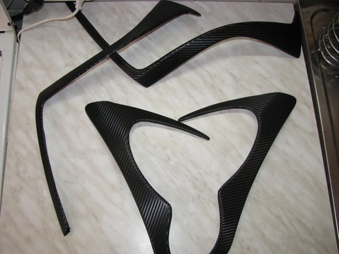

Заказал ресницы из стекло волокна, закатал их то же в пленку, но пока не поставил

Хорошо получилось, молодец!

За первый раз Респект, а вот за внешний вид (это мое личное мнение) колхоз!!! Т.К. если бы это было пару леи назад тогда еще было бы прикольно а сейчас каждая 2я!!! По моему лучше бы поклеил винил с рисунками!!!!

согласен. Ну не смотриться вообще. может действительно винил с картинками бы прикольнее.

А мне нравится, очень преобразилась машина, в лучшую сторону.

Ну не совсем колхоз......
Просто перебор с карбоном...я думаю ручек и капота вполне достаточно......
Есть вопрос:)
Где заказывал реснички и как обклеивал ручки?:)
