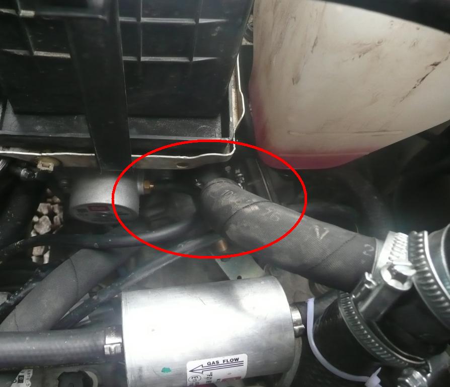

Ставил подогреватель сам, врезка в обратку печки и верхний шланг радиатора.

Прилагаю фото. Бамперный разъем поставил справа. Из него еще выходит провод заземления, который не нужен (все равно штатного заземления дома нет), так что наверное просто обрежу, но пока так и хранится намотанный вокруг провода.
Шланги у нас на 14 и 30, тройники нашел только на 16 и 32, пришлось натягивать. Кронштейн закрепил за гайку крепления тросика переключения передач. Забор ОЖ производится из возврата печки (отметил красным овалом).
Кстати, кронштейн и хитрый тройник 32-16-32 я использовал из монтажного комплекта для какого-то русского авто (их продает тот же производитель, что и нагреватели). Там же был шланг и хорошие хомуты (правда 2 не хватило, так как комплект расчитан на подключение через сливную пробку блока циллиндров). Все вместе обошлось в 2900.

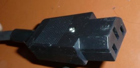

Провод купил ПРС 2х0.75, 10 метров. Оказалось короткий, буду зимой мучиться, но пока покупать длинней жалко денег :(
разъем нашел в радиотоварах разборный, как на фото в приложении.
