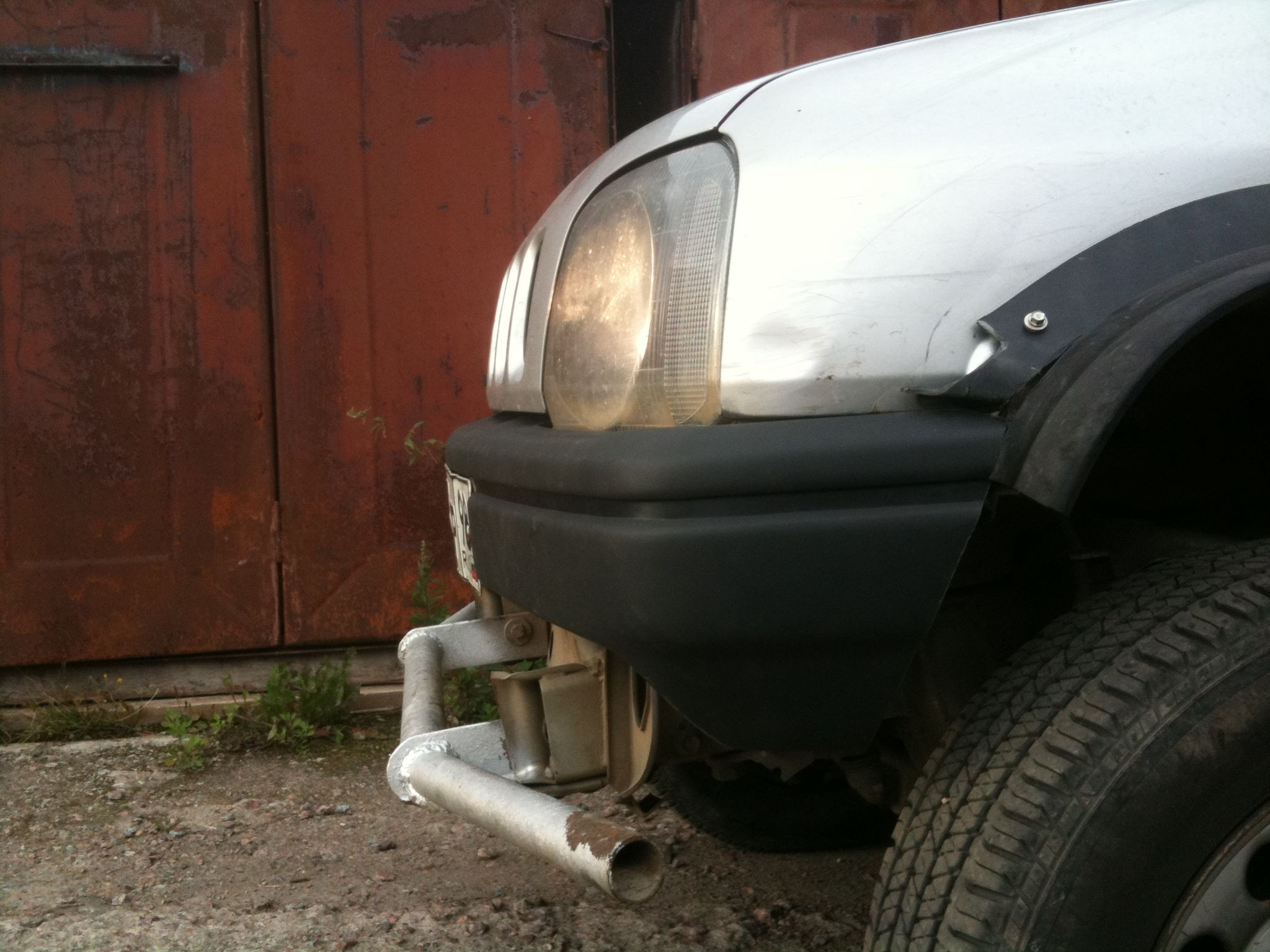

— куплен бампер от Ford Fiesta mk2. Стоимость 1600 рублей.
Бампер пришел новенький, красивенький. Самое главное, что вместе с пластиком там был металлический усилитель. Соединяются они 6 саморезами.
Еще одна мулька: с другой стороны усилителя две шпильки. Запомнили)
Приложили, небольшую часть у колес отрезали. А дальше к металлическим лепестками, под фарами, приварили крепления — уголки с отверстиями.
А дальше все очень просто: приложили бампер, а с другой стороны на шпильки накрутили гайки.
Итак, процесс:
Сняли штатный
Примерили от фиесты
Отрезали кусочек
Приварили крепления под шпильки бампера
Вот он, усилитель
Это промежуточный вариант. бампер на своем месте, но стало понятно, что с трубой надо что-то делать. Я заехал в гараж, взял демпфер от Wrangler'a и поехал все доделывать.
Старый пластиковый бампер. Как ему досталось…
Трубу с креплениями сняли, перевернули и приложили не под раму, а на нее. Отрезали часть крепления, сантиметра 3, чтобы углубить конструкцию. Дальше просверлили новые дырки и установили. Теперь хочу погнуть боковые части, но, увы, поздно.
труба покрашена. Надо красить все под ней. Ниже окончательный вариант.
Итого: бампер 1600 рублей. крайние части трубы надо бы погнуть, но не было газа. В принципе меня все устраивает. Если будет мозолить глаза - переделаю.

Ответ: Бампер от Ford Fiesta mk2
Неплохо. 8)
Пичаль, канешна, про дырки у фар. А нельзя там среднюю часть бампера подрезать и его посадить ещё глубже, чтоб этих пустот не оставалось?
Труба, канешна, что так, что так - ужасна. 8)
Я б её ваще к бамперу поднял. Чтоб без палева так таранить врагов.
Неплохо. 8)
А зачем ближе? Щели минимальны.
