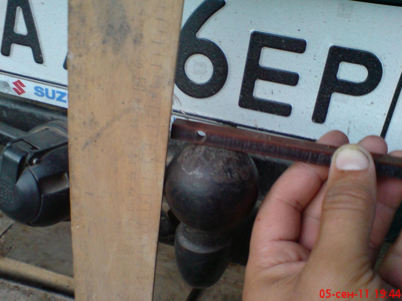

вот проблемы решил и измерил длинну от пола до шарика фаркопа,получилось 475мм. Если будеш менять пружины не попадись на ту же удочку с тормозами как я.Дело,Александр,оказалось ....в распределителе тормозов! там если не отрегулировать(что сложно и наверное нереально)то будет поддавливать на передние и подклинивать их.(система там такая,я уж всю тормозную перебрал).Лучше на распределителе отвернуть гайку на 27,и просто вынуть пружину и клапан,(не забыв отвернуть штуцер и нажать на тормоз чтоб ветекла жидкость ну и конечно потом задний контур прокачать) И ВСЁ! получается открытый контур для трёх трубок. Тормозить будет лучше,т.к. распределение будет 50\50 но ОСТОРОЖНЕЙ НА ГОЛОЛЁДЕ!будет юз зада

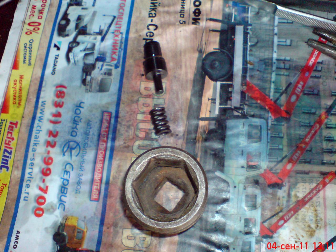

в колдуне дело не в грязи-там регулировка долбанная сбивается,как то видно хитро её регулировать надо,я просто вынул клапан -получился как бы просто свободный контур.
