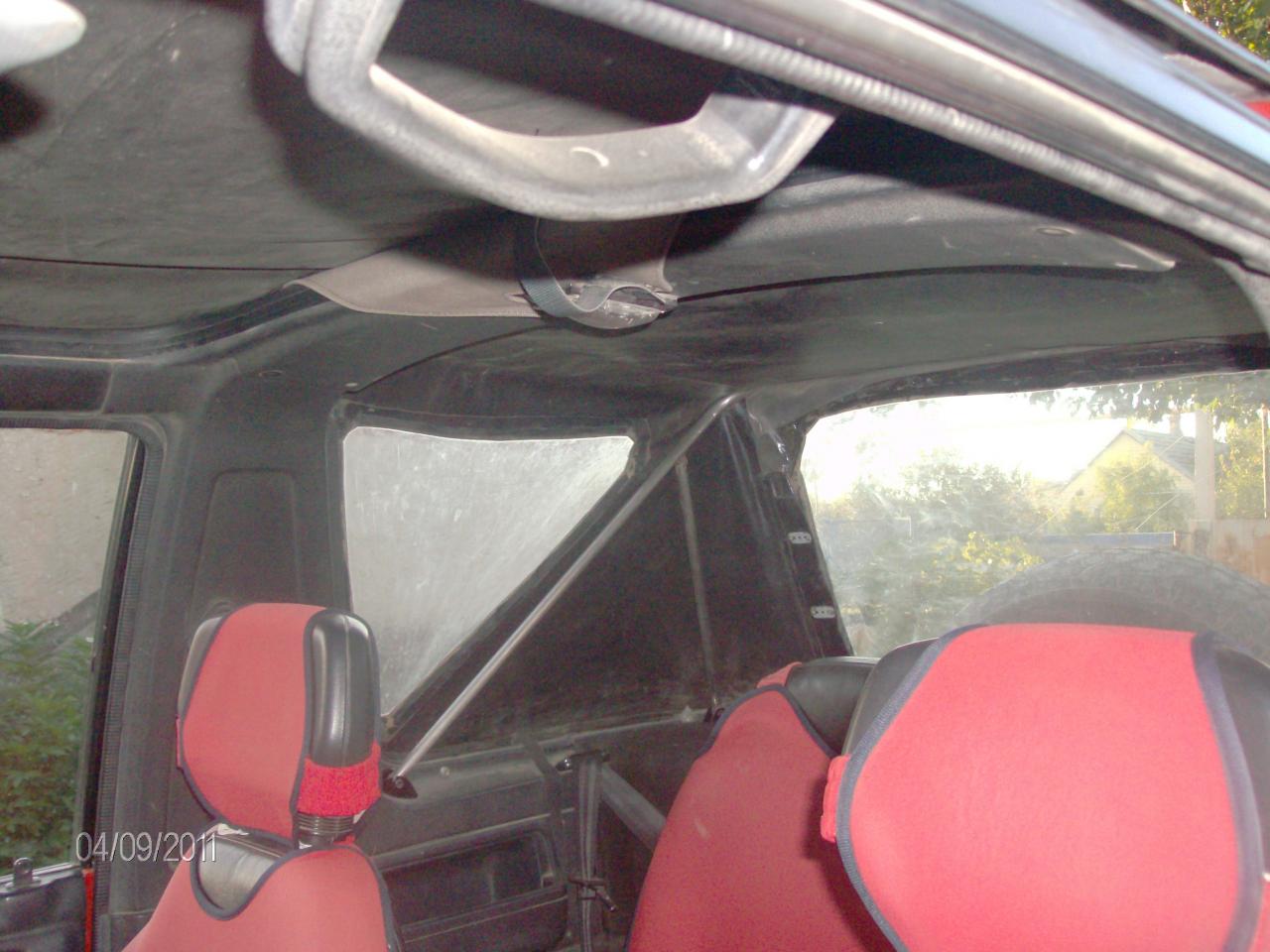

    Мне досталась пластиковая крыша уже в убитом состояни. Внутренней обшивки нет , протекает , зад не открывается - шурупами закрутили..... т.е уже кто-то руки свои приложил. А стекла из оргстекла примерно 3 мм. прикручины шурупами и на силикон. царапаються но не протекают.
    Вообще я озадачился изготовлением тента. Каркас согнуть из медных труб водопроводных. ткань - тентовая . Окна из прозрачного ПВХ - это такая пленочка из которой делают мягкие сумочки для косметики и окна в пивных палатках. Внутренняя обивка - ткань для пальто ( в гуме среди тканей нашел , что-то типа шинели) .
    Пластиковая крыша по моему какая-то бесполезная задумка . И ни кабриолет , быстро не снимишь , оставлять в гараже надо , в машину не влазит... а если дождь. И ни тент и ни железо, зачем ее придумали не понятно.

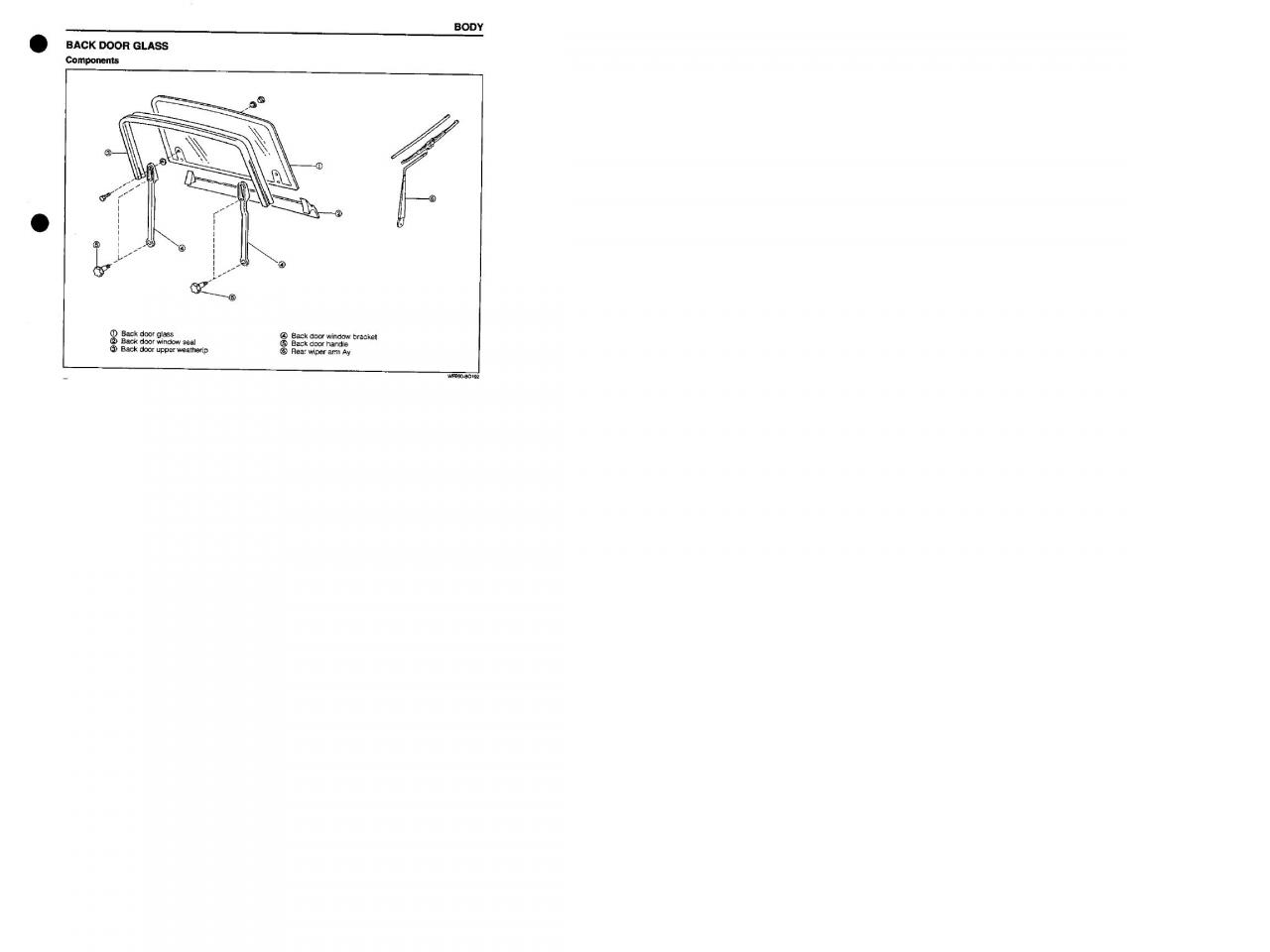

    Сам столкнулся с проблемой с хард топ. Только мне досталась машина без стекла задней двери. Пересмотрев несколько вариантов крыш [№1, №2 и собственно какой у меня №3 пришел к выводу колхозить стекло как на Дайхатсу Фероза вот тема.
    У меня стекла - стеклянные :))). Хотя судя по картинкам- возможно есть пластик (сам сейчас ездил с оргстеклом).
    По детализации хард топ полезная ссылка с сайта http://suzukiclub4x4.narod.ru/.
    Пы.Сы. Ссылка №2 - изготавливает некий польский господин, который переориентировал свои бизнес на англию. За информацию спасибо коллеге 5tak с украинского форума.

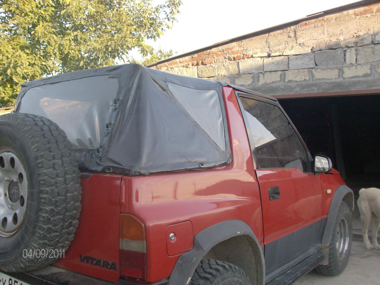

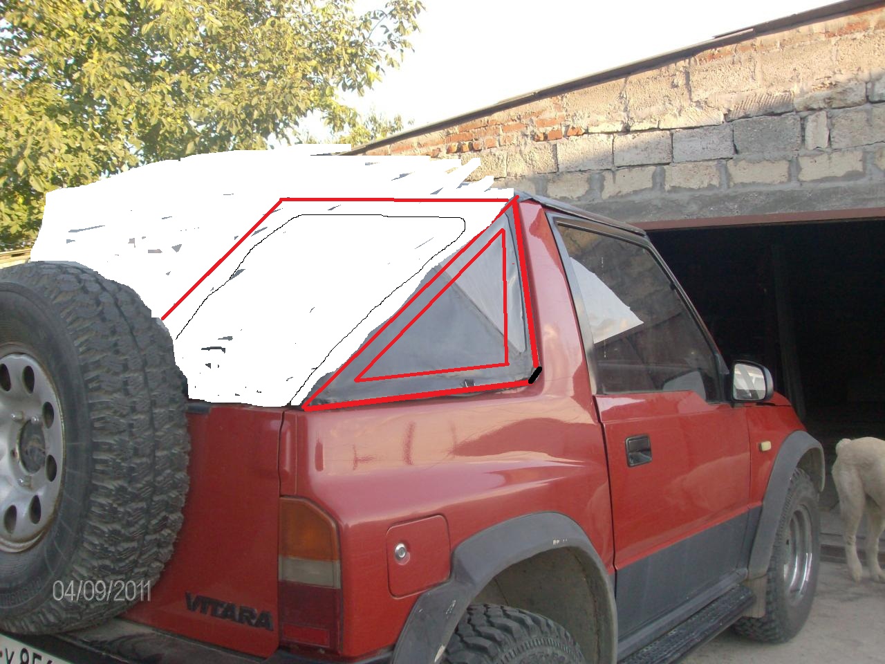

    Вот склоняюсь к такому решению . По моему у нас (у кого такая крыша как у мну) гдето так и решено. Я смотрел живьем на дайхацу (машину с моей крышей в Одессе не нашел:() - очень удобно разбирать - собирать. Минимум дырок в стекле и эстетически хорошо выглядит плюс обзорность ни чем не перекрываеться.
    Инфа с сайта feroza.ru

    Боковые стёкла можно вырезать из боковых ВАЗ-2101-07. Специалисты по резке стекла справятся без труда. И резинку можно попробовать вправить от лобового или заднего ВАЗ-2101-07. А на зад очень близко по размеру с ОКОЙ и ВАЗ-2104 У меня пластиковая крыша в идеалном состоянии досталась от прежних владельцев А тентовую крышу вместе с креплениями сделал сам, уже второе лето с ней катаюсь. За полторы минуты складывается за задние спинки и так же раскладывается. А назиму ставлю пластиковую. Кстати она внутри со светлой, мягкой обивкой. HPIM5412.jpg HPIM5416.jpg

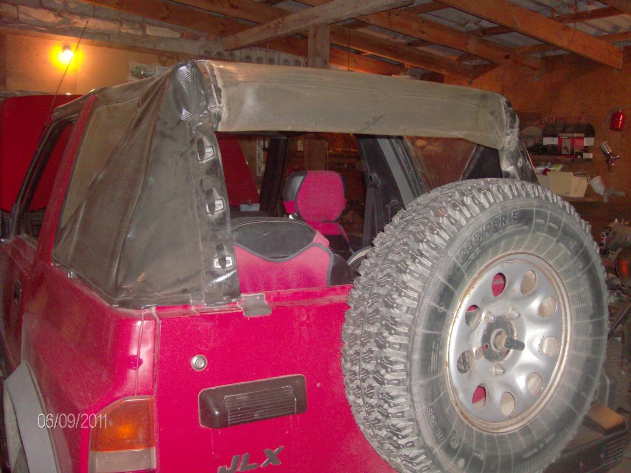

    Сегодня наконец то сделал первый шаг к созданию мягой крыши . Трубы медной в магазине не нашел , купил пластиковую водопроводную 18мм, гнется руками , идеально кладется в паз под уплотнительную резинку, довольно жесткая. Поверх натянул простынь , на ней хочу расчертить лекало что бы потом шить из брезента. Брезент - военный дождевик , такая прорезиненная тряпка , вот со стеклами возникла проблема , нигде в магазинах не нашел........ хоть иди с пивной палатки вырезай...

    Да я покупал там где шьют тенты на фуры и т.д. У них есть и прозрачная плёнка и разного цвета тентовые материалы. Я делал выкройки и склеивал между собой нагревая строительным феном через специальную насадку (они идут в комплекте с феном) т.е. без ниток и швов.
