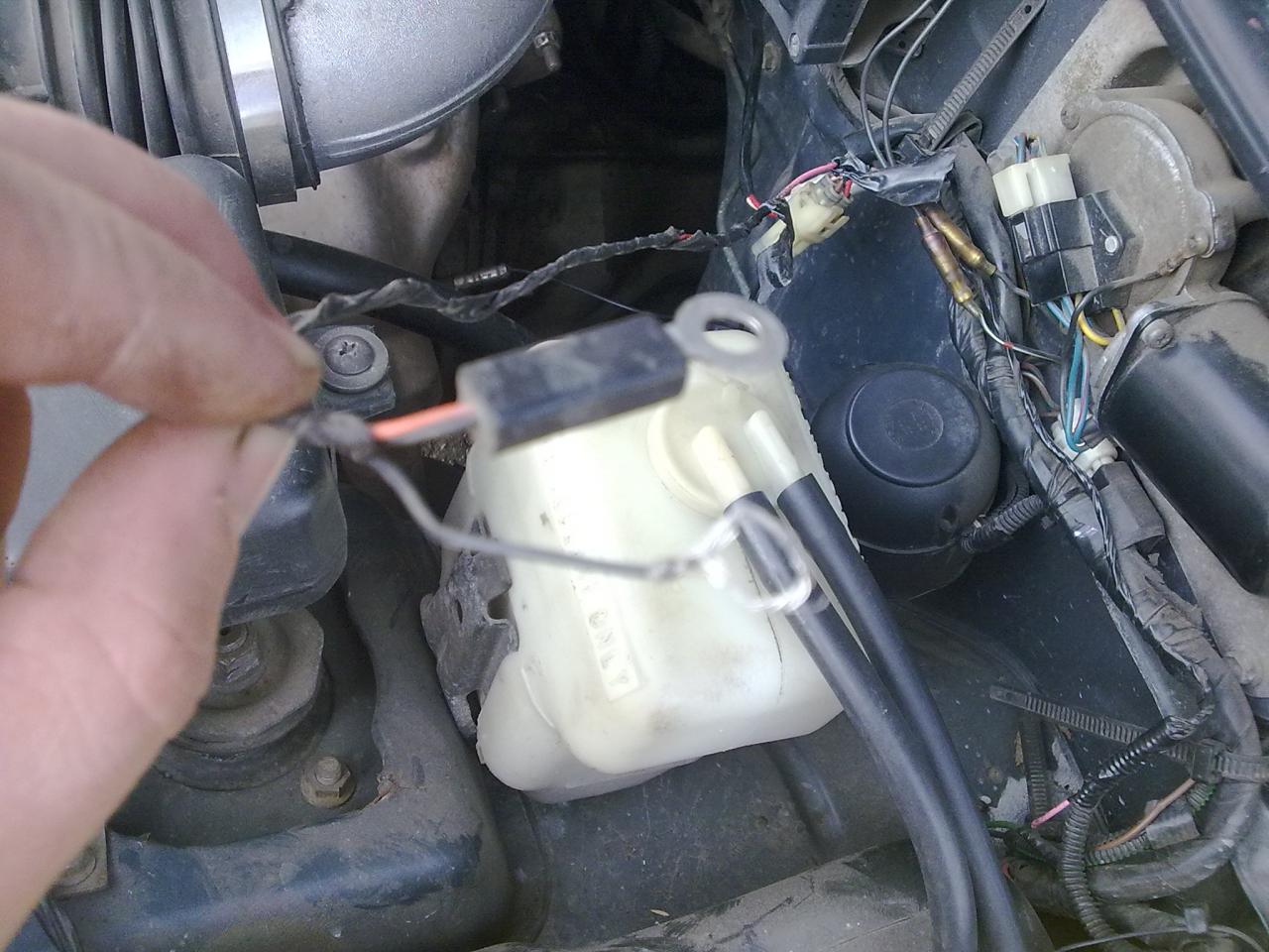

кто может подсказать, не помню куда прикручивается этот проводок????
вроде масса кузов и масса тромплер проверь хватает ли дльнны до трамплёра
Добавлено через 44 секунды
Чешу репу.
проверю отпишусь)), спасибо
