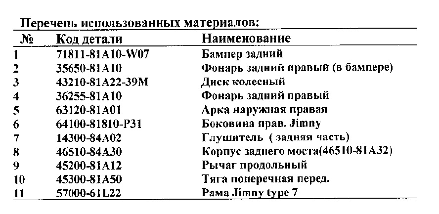

    Господа, помогите!
    Попал в аварию. На светофоре въехали в зад. Из видимых повреждений: разбит задний фонарь, трещина в бампере, слегка погнут диск и на внутренней стороне диска масло подтекает (но не лужа! Даже не капает). С места аварии уехал сам. Потом еще на дачу съездил, а это прим 300 км. У меня КАСКО в РЕСО, поставил на рекомендованную станцию тех обслуживания. Там месяц согласовывали со страховой и выдали вердикт, что машина восстановлению не подлежит! Сказали, Что раму повело от удара. Выплаты пока не обсуждали. Хочу машину забрать и попробовать отремонтировать в частном порядке. Посоветуйте к кому обратиться? Возможно ли это? Машине трех лет нет. 15000км всего прошла. Ездил только в магазин и на дачу. В файле список необходимых запчастей по версии тех.центра.

    Ответ: SOS. Востановлению не подлежит!
    Ну все кроме рамы полная фигня...
    Геометрию рамы можно во многих случаях восстановить.
    Вообще похоже на развод со стороны страховой....этож как надо въехать в зад, чтобы машину уничтожить?

    мне лично известно три случая. когда при уводе рамы джимника официалы тоталят машинки, тк есть указание от сузуки рамы не править... а стоимость замены рамы сопоставима со стоимостью нового авто (вкупе работы + новая рама, сам удивился, когда калькуляцию на руки получили)
    замена рамы по деньгам дешевле ее ремонта, но при этом будет гарантия на авто, а при ремонте они не имеют право давать гарантию на авто в рамках фирменной гарантии от производителя.

    В том-то и дело, что похоже на развод! Цена правки рамы (по интернету) - 30-70тыр. А новая рама - 130-150тыр. Есть за что биться. Если смогу добиться ремонта , а не замены - сумма будет значительно меньше и на списание уже не потянет.

    Это не развод, а обычная практика официальных сервисов и страховых компаний.
    Официалы запчастей не ремонтируют, а производят замену (это у них такая утвержденная политика). Соответственно, перечислены все те детали, которые пострадали в аварии (список похож на то, что пострадало хотя бы чуть-чуть или могло пострадать)
    Далее у этих запчастей есть стоимость и официалов она не маленькая.
    Потом идет калькуляция. Если стоимость ремонта больше определенной суммы (лимита), то машину списывают в total, страховой это выгоднее.
    Если машина кредитная и вам не принадлежит, и вы обязаны плясать под дудку банка, то Вам можно только посочувствовать. На форуме описывались все эти варианты, и ничего доброго человеку они не сулят.
    Если машина не кредитная, и не вы виновник аварии, то попробуйте получить возмещение от виновника аварии по ОСАГО, или по суду. Т.е. вы делаете независимую экспертизу, и с этим идете в страховую и к виновнику, и высуживаете компенсацию за машину или ремонт.
    А продавать сильно ремонтированную машину будет труднее, это точно. Другое дело, что если Вы 15 000 накатали за почти 3 года, но Вам она будет служить вечно, и продавать необходимости не возникнет
