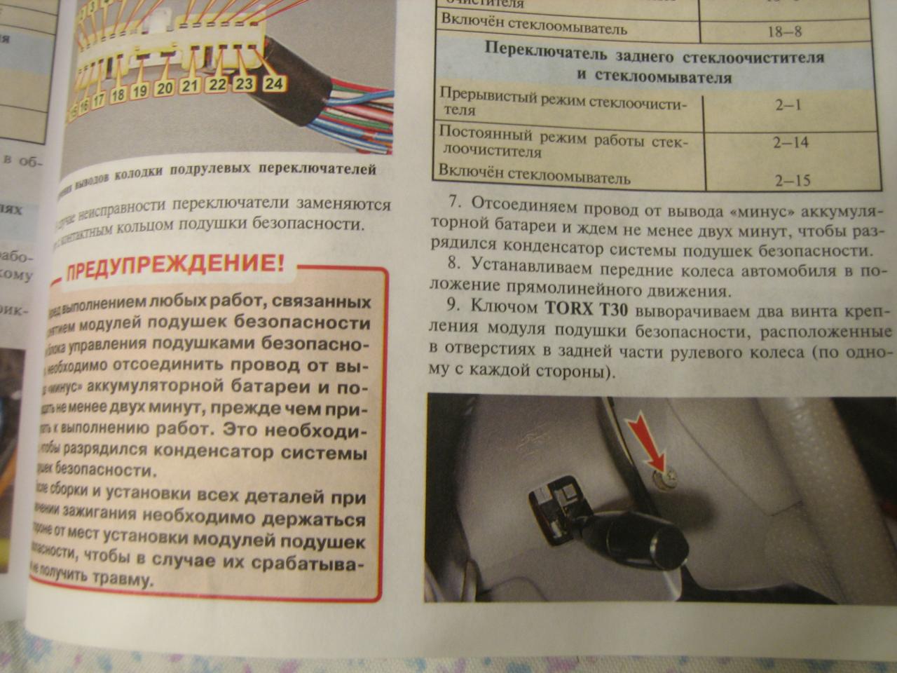

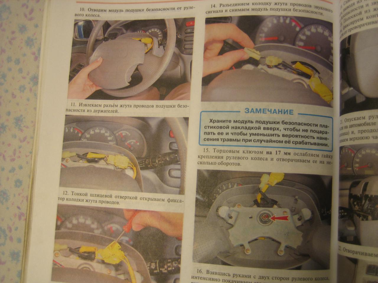

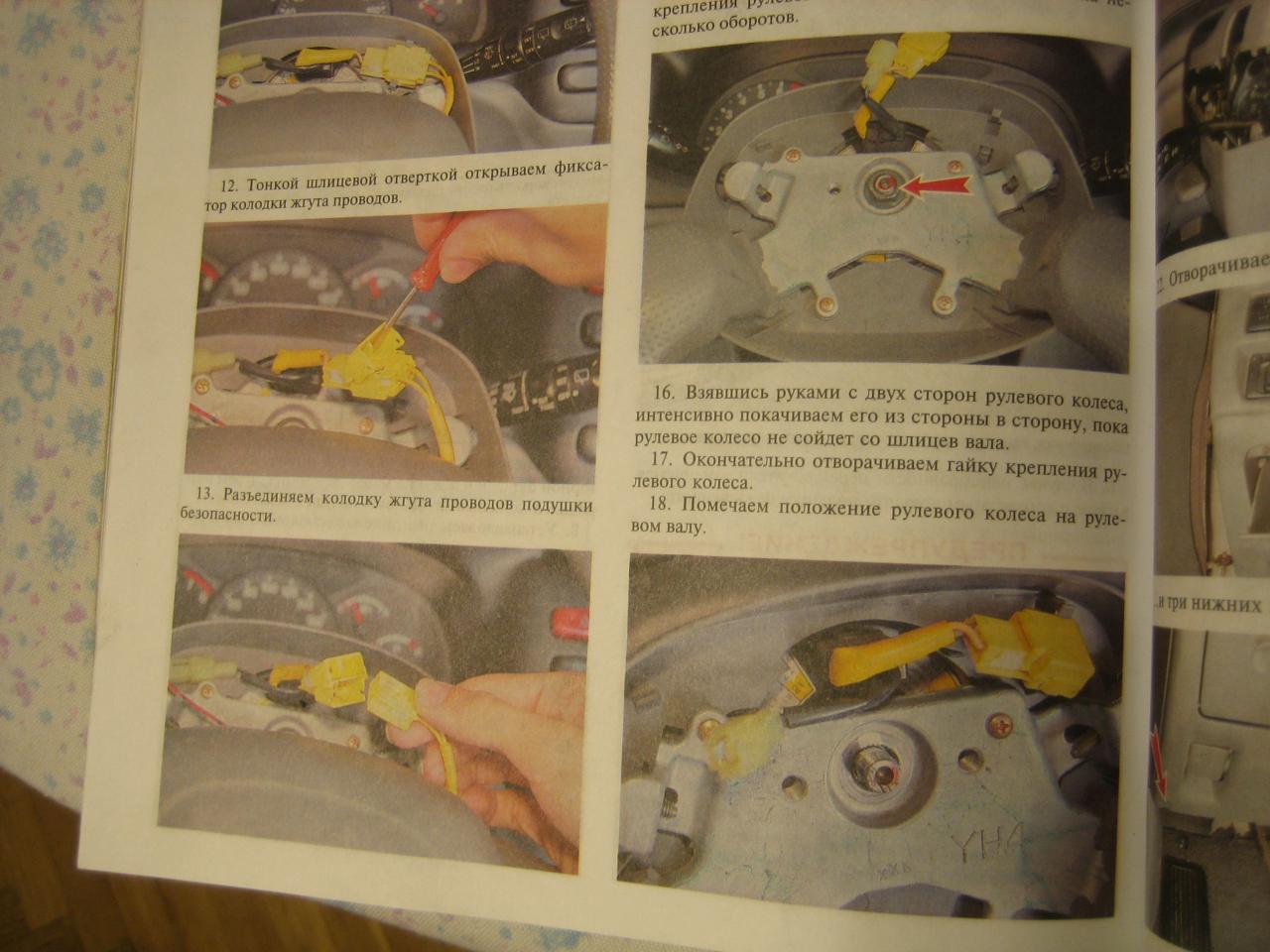

    И еще вопрос, а где можно почитать посмотреть как добраться до подушки в руле? У меня была вывернута лампа SRS на панели прибора, когда вставил проверить - она после мигания не гасла, а руль вроде целый, (он же при срабатывании должен разламываться? или просто крышка центральная отлетает?) вот хочу разобрать проверить, цела ли сама подушка. Не подскажите где почитать последовательность разборки руля чтобы добраться до подушки (или хотя бы посмотреть, подсоединена ли она к разъему или нет)?

    Ответ: Срабатывание Airbag?
    В районе подрулевых переключателей с каждой стороны на руле заглушечки.Под ними болтики под Torx T30.Они и держат накладку с подушкой.При срабатывании она рвется,сама баранка остается целой.
  19. Ptizelov
    27 апр 2011
    2.718
    Москва ЗАО
    Спасибо Ptizelov, буду пробовать.
    Понял, что перед тем как снимать накладку с подушкой, надо отсоединить клемму минуса аккума на пару минут, чтобы случайно не стрЕльнуло...
    Народ, а подскажите, чтобы до улитки подрулевой добраться, надо сам руль снять?
    как она снимается?
    И еще , может глупость спрошу, но все же, а можно поставить на круглую витару руль от новой рестайлинговой, с кнопками на нем? Никто так не делал себе? Просто у меня PCCAR, хочу замострячить управление с руля, но не хотелось бы это делать через какие то пультики внешние на руль, хотелось бы сделать через резистивные кнопки родного руля новой гранвитарки... но это так... мечты... но вдруг кто уже делал?
    зы. Ptizelov, а фото страниц какой книжки?

    не на пару минут а на все время пока возитесь с подушкой
