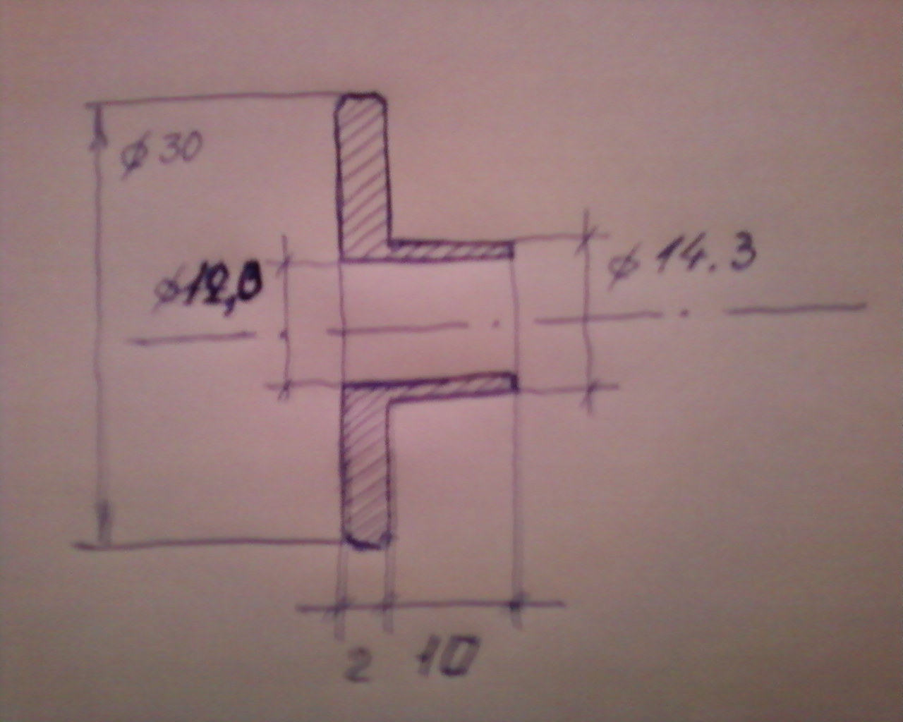

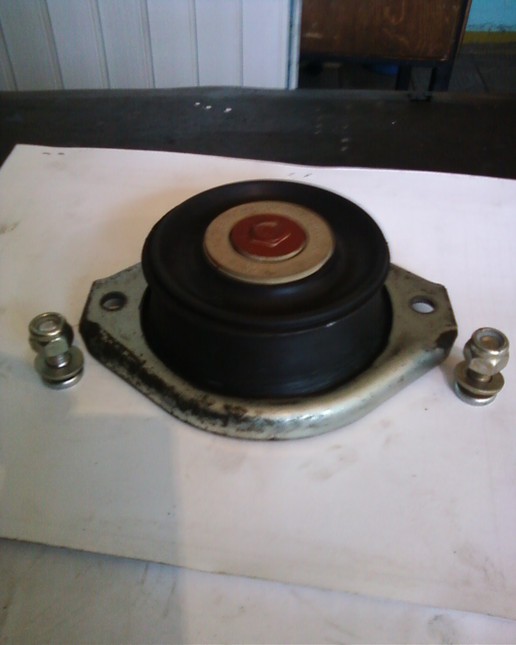

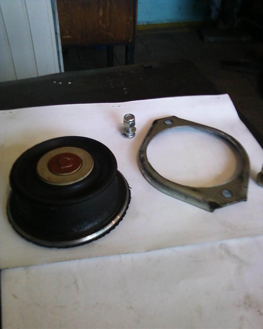

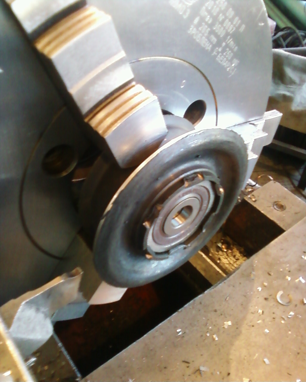

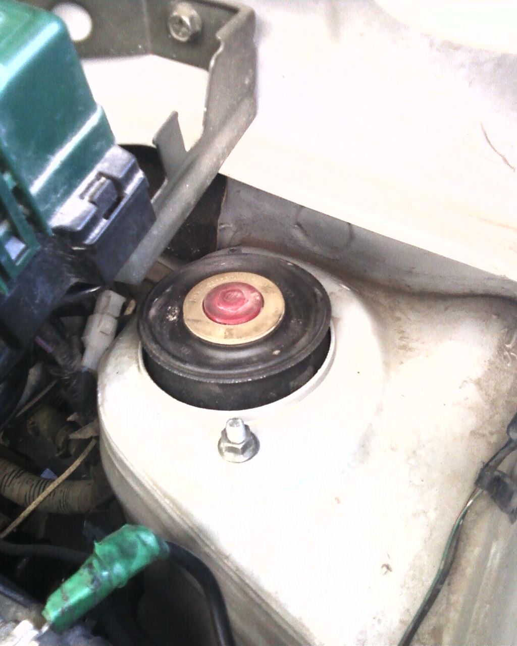

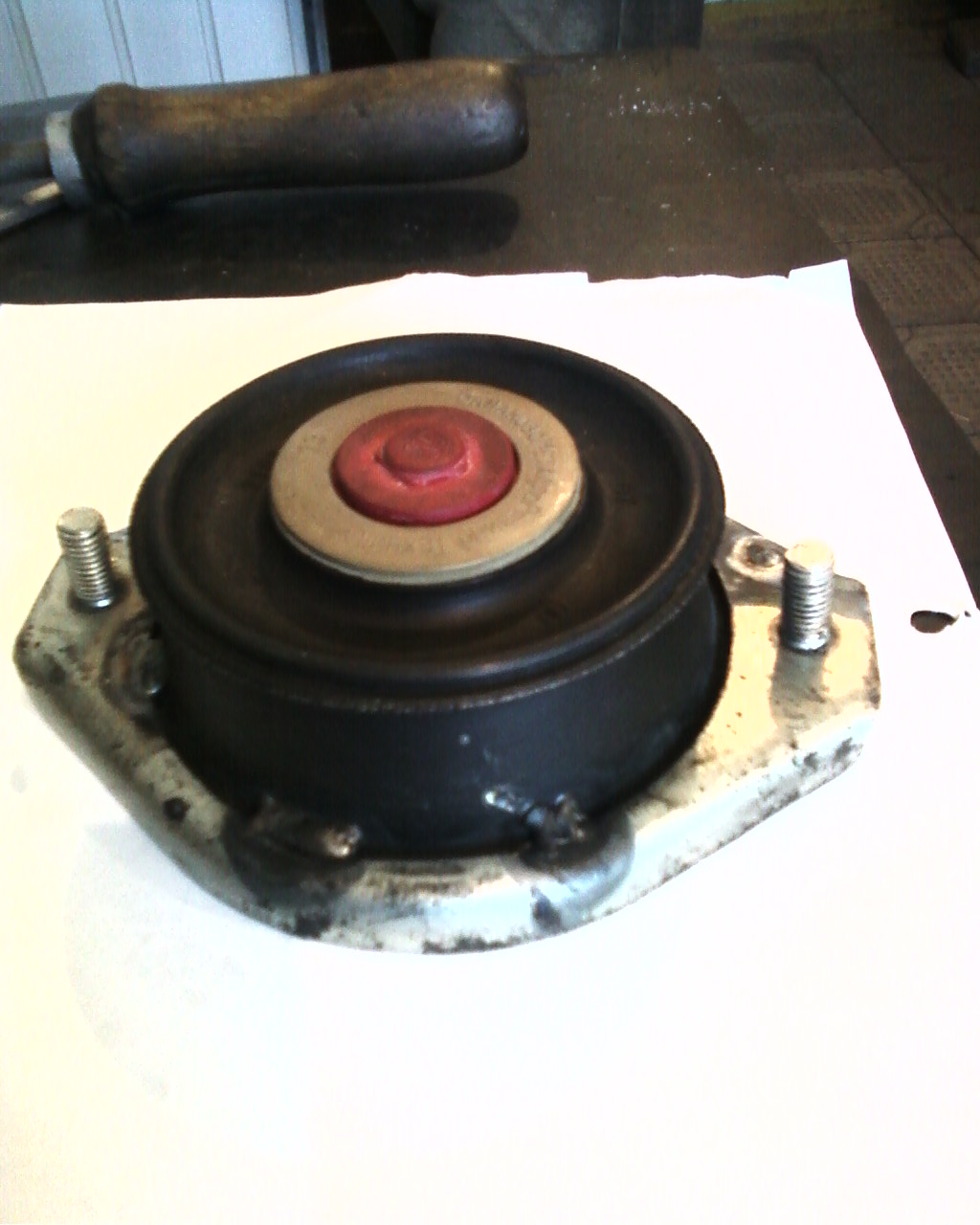

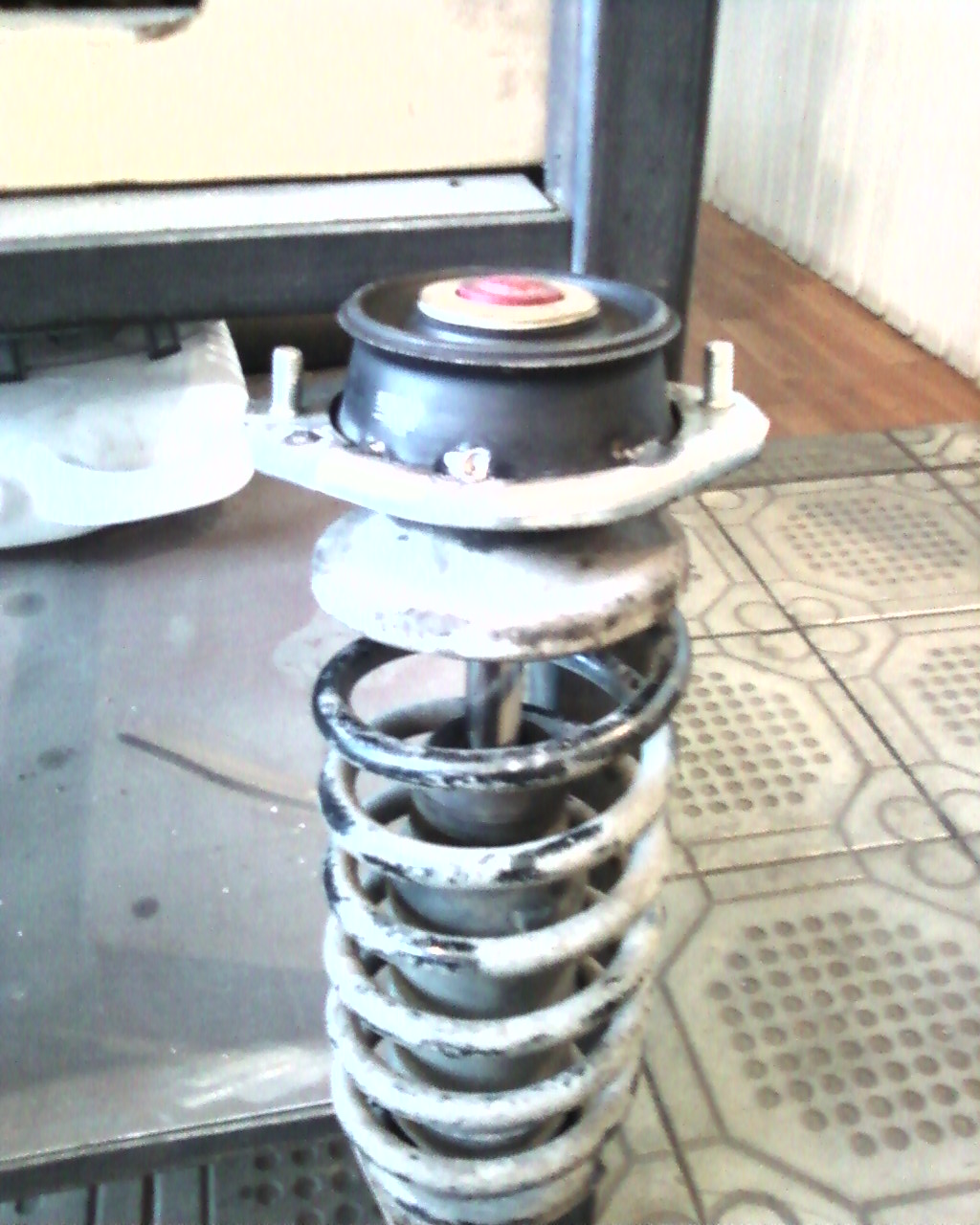

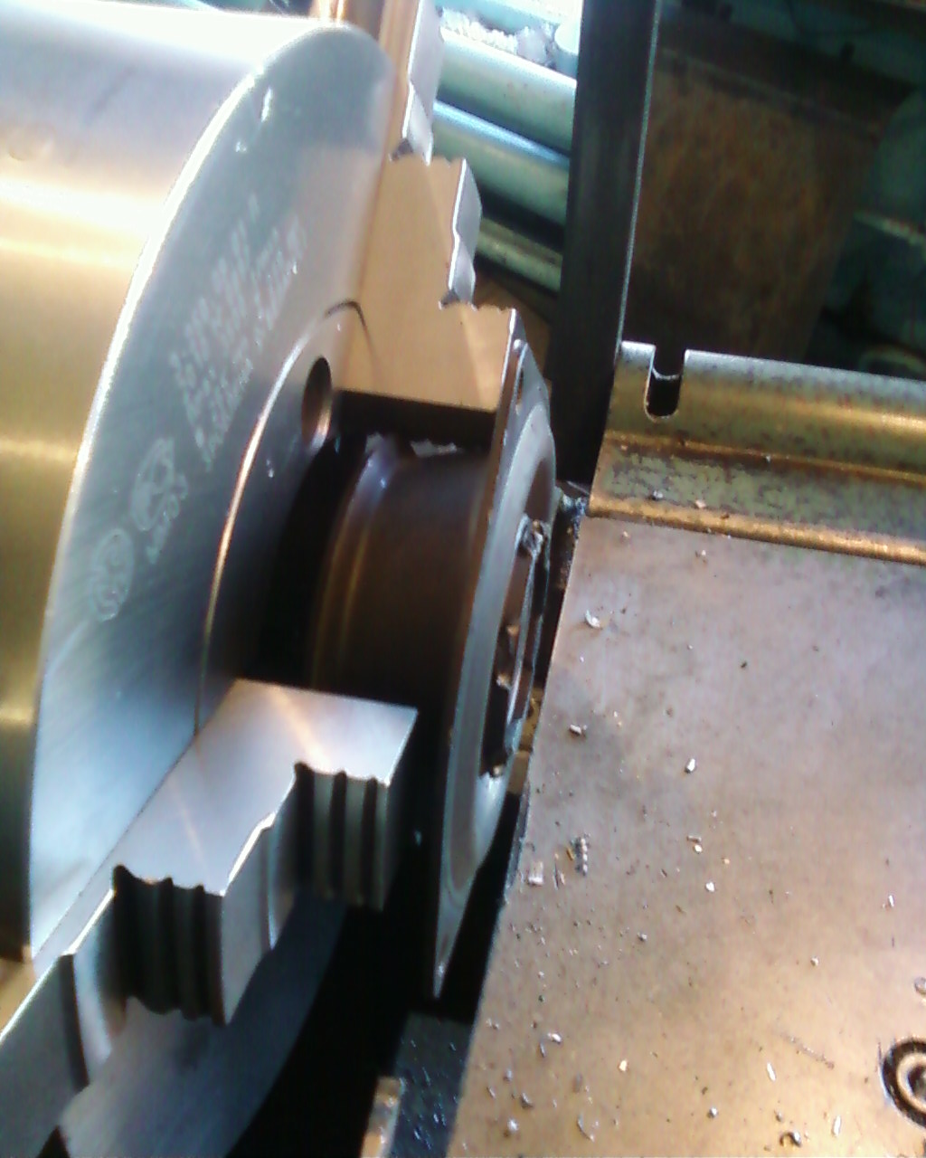

Приветствую. Решил заменить опорные подшипники. Долго выбирал, считал и думал. Наконец нашел приемлемый вариант. Цена вопроса 1200 рублей. Ну и опять токарь, сварщик, руки время. Пошипник используется от ВАЗ 21-08. На фото операционку вроде видно, но если кому надо опишу подробнее.
Suzuki Wagon R Solio 2002 год МА64, М13А, 4VD, японец, правый руль.
