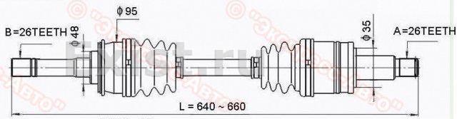

  21. zebraNN
    zebraNN
    10 июл 2009
    Баллы:
    НиНо
    Ответ: Внутренний ШРУС
    есть весь привод в сборе, новый
    выглядит вот так примерно
  22. zebraNN

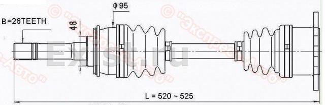

    zebraNN
    10 июл 2009
    Баллы:
    НиНо
    цена 5 руб в Нижнем новгороде,
    левый кстати тоде есть в сборе новый, цена такая же.
