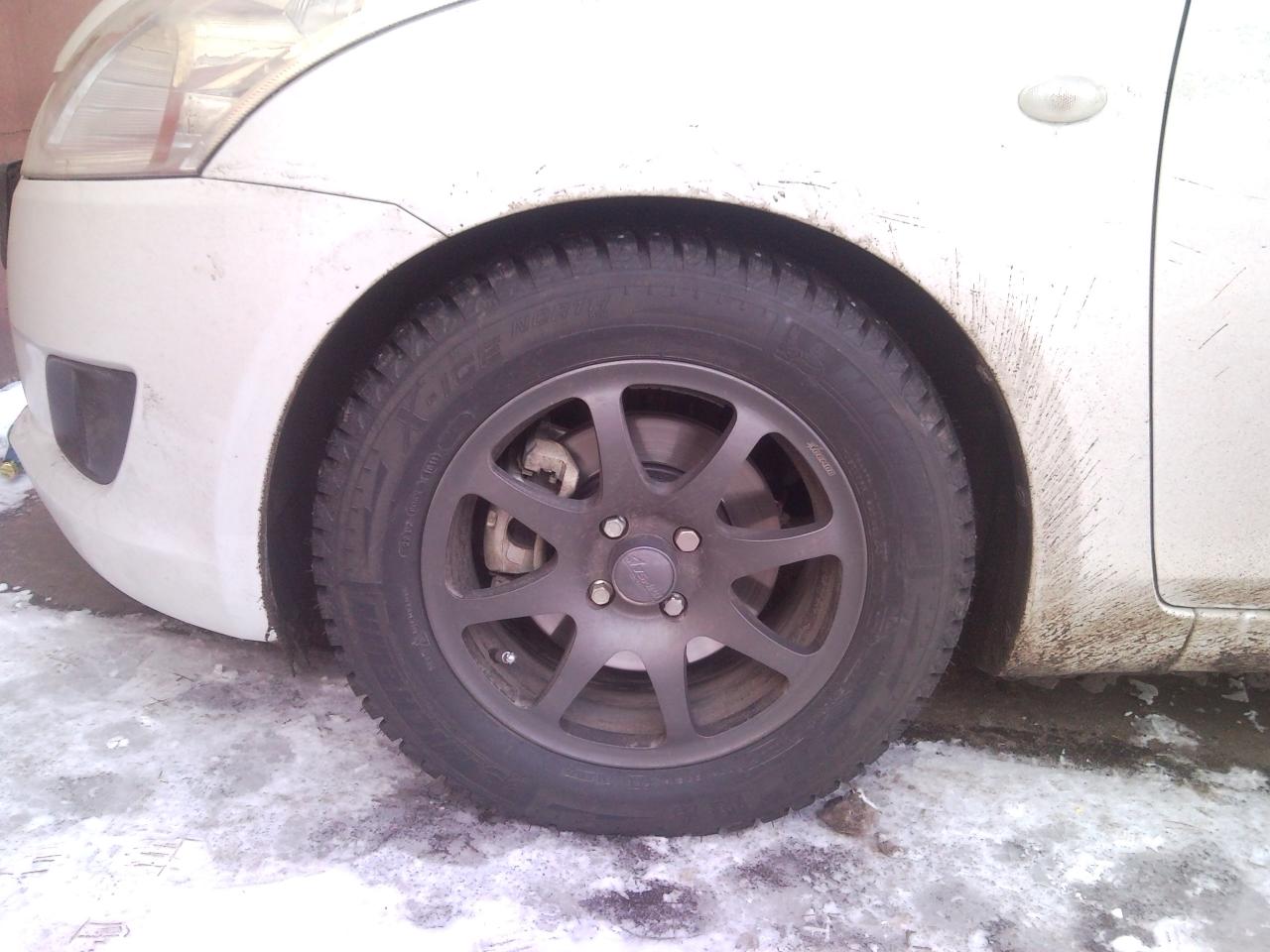

Спасибо всем за помощь! Боролась не за красоту, а за небольшое увеличение клиренса для езды зимой) в итоге кованные диски ВСМПО R15 и покрышки 205/60.
Смотрится неплохо) на днях повешу фото)))

я надеюсь это у вас лето а не зимний вариант??? для зимы сильно широко будет....... ну и зная ВСМПО вы наверно купили с вылетом ЕТ38...

Да ладно! Чё серьёзно? 205 - 60 - 15 ? подтвердите. Вы точно не ошиблись, эти размеры у вас? Пробовали уже выкручивать руль в крайнее положение, не цепляет?
При заводской рекомендации 175-65-15(new swift) я взял на зиму 185 - 65 - 15 и немного
очковал, а у вас такой размер.... Напишите ощущения после эксплуатации.

да собственно чего такого то?... на предыдущих свифтах ставили 205 и даже кажется 215... ничего ни у кого не задевало... (да еще и диаметры не только 16 ставили но и 17")
главное ведь что? не использовать при этом штатные диски... а тут определенно не штатный )))
ЗЫ но повторюсь - этот размер не для зимы.

Диски ВСМПО 15", резина 205/60. Не трёт, не жмёт!))):thumbsup:
