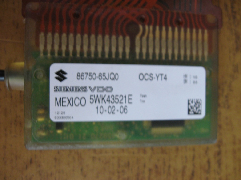

Grand Vitara, 2006.,2.7 6 цилиндров

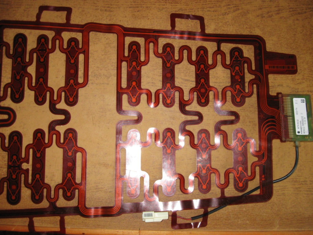

2006г.. 2.7 бензин 6 цилиндров ,заехал на диагностику показала ошибки В1319, В1312,В1318, толком мне ничего не сказали, сканер пишет неизвестный дефект, по нету нашел болезнь, датчик присутствия пассвжира, нашел разъем под сидушкой на 3 провода , средний красный-12в.,с лева красный с зеленой полосой питание пульсирует от 7 до 11 в.. третий черный -масса, эти ли провода идут на датчик, схемку глянуть и как с этой проблемой бороться, возможно обмануть можно с эмулировать сигнал датчика

Обычно проблема с разъемами водительского и пассажирского сидений - на многих японцах встречал.

про сидения все понятно, разобрал его вынул мат , подключил на нагрузку реагирует , на сигнальном выводе меняется напряжениес прогрессией большей площади нажатия(веса), но со стороны компа постоянный опрос ввиде импульсов с частой от50до 100гц и давление на мат никакой реакции на него не дает, интерестно показания на рабочем авто

"Поставить обманку (резистор и выключатель) не получится. На выходе цифровой сигнал. Датчик интелектуальный - определяет не только присутствие, но и вес (объем) сидящего для уточнения (взрослый, ребенок или предмет)."

Если бы дефект был бы массовым для машин местного рынка - умельцы бы сваяли бы эмулятор :)
А у американцев бесплатная замена сидения, зачем им греть голову?
