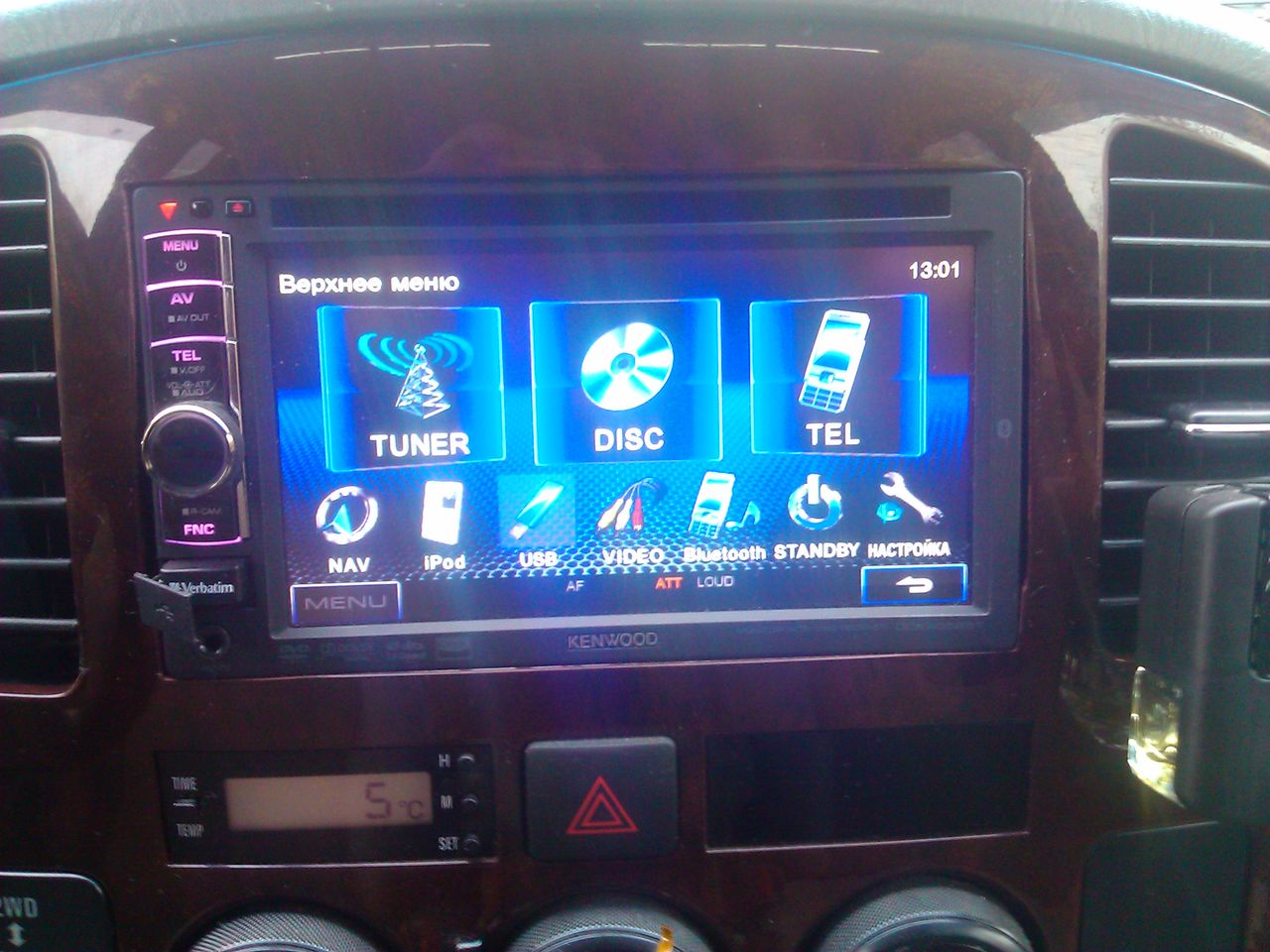

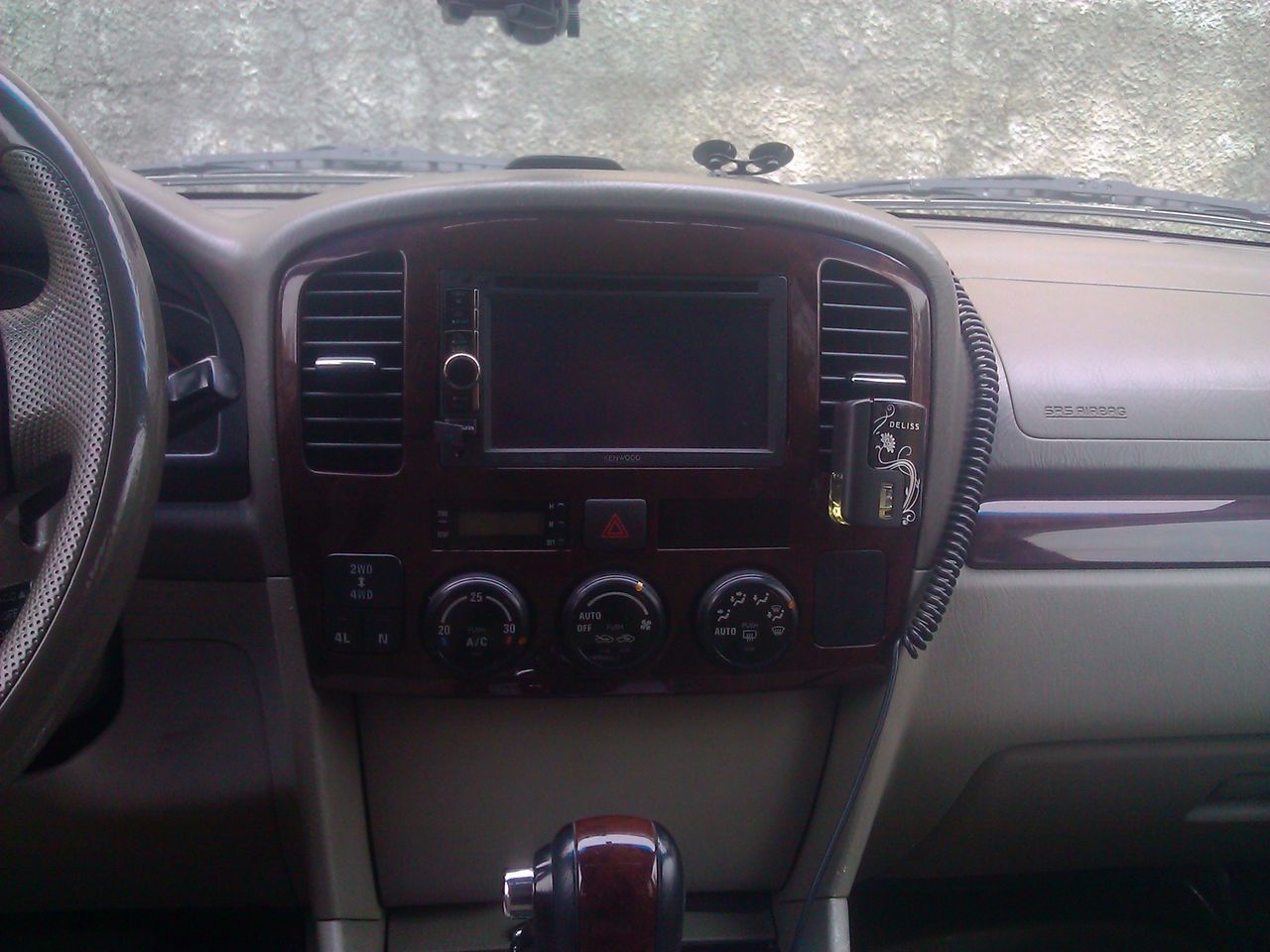

Уж и не чаял, что опубликуют. Месяц езжу вот так:
По бокам видны "лишние" изгибы. Думаю туда поставить что-то типа молдингов или уголочков небольших со временем. На руле управление, кстати, тоже подключилось. Но для этого пришлось дополнительный переходник купить.

смотрю на фото.. градусы в цельсиях... как переводили?

У него же Канадка. Там изначально Цельсии и Километры.
2 AlanG
А как с этой "цветомузыкой" ночью, глаза не слепит?
Я от прошлого 2-DIN комбайна избавился в том числе именно и из-за излишней яркости большого ЖК-экрана. Хотя постоянное наличие навигации вещь полезная.

про канадку не знал, а про светомузыку... там же есть функция отключения экрана.. как раз для ночного передвижения

В моем варианте не было такой функции, только затухание по сигналу включения габаритов, но это не очень спасало ситуацию. Да и потом если совсем отключать экран, то вообще интерфейса не видно будет.
Применяемые сейчас в магнитолах ЖК-экраны - это простые TFT с общей подсветкой подложки. Поэтому в темноте даже черный цвет на включенном ЖК-экране нифига не черный, а светящийся серый.
Вот OLED-экраны (светодиодные, но не путать со светодиодной подсветкой) были бы самым правильным решением для автомагнитол. Тогда черная точка действительно была бы черной (не излучающей совсем), и тогда применение темных тем оформления интерфейса действительно не напрягало бы водителя в темное время суток.

Кнопка отключения экрана, конечно-же, имеется. Интерфейс на экране не нужен - работает управление с кнопок на руле.

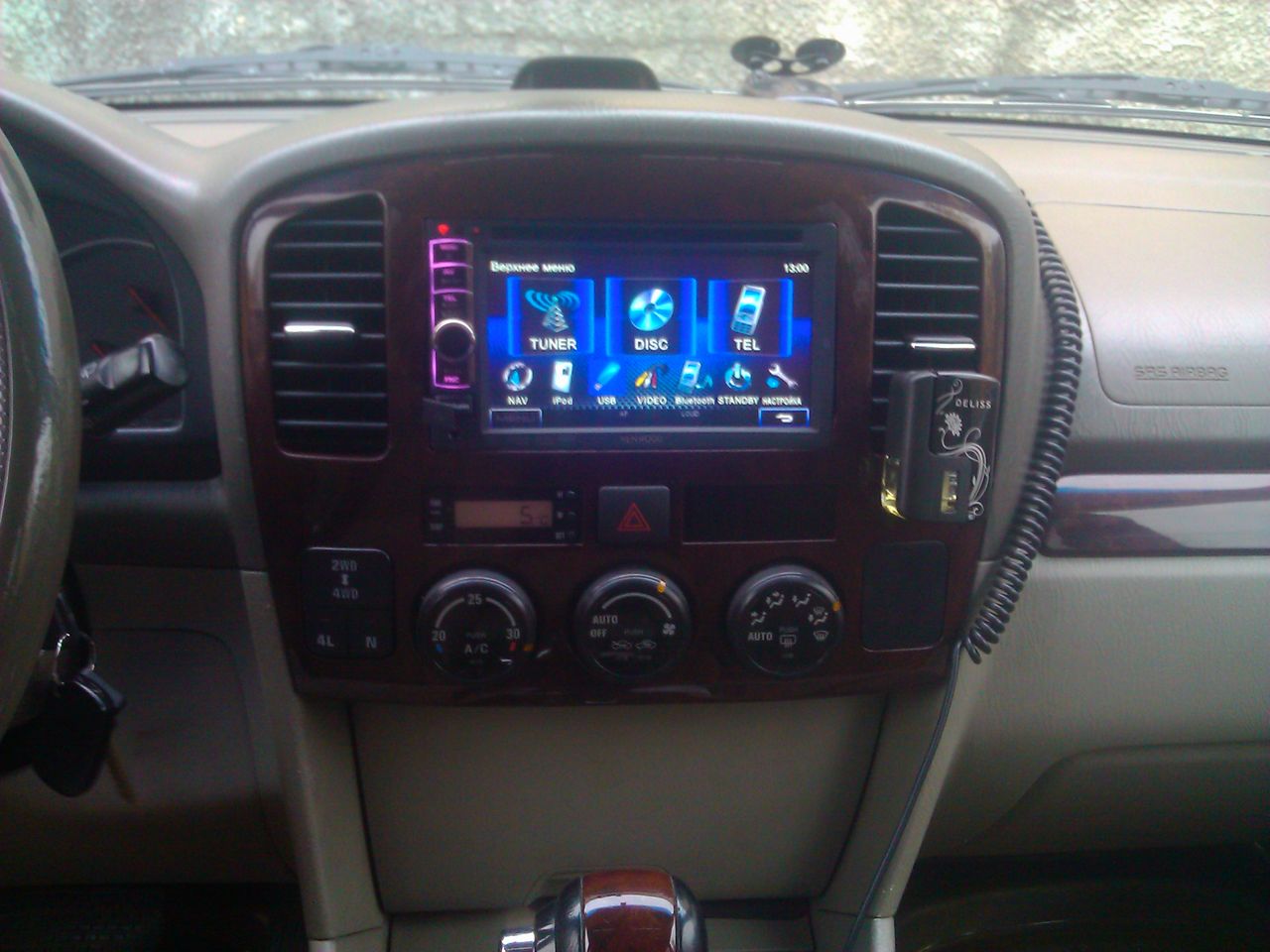

В место штатной магнитолы впихнул 2х dinовую.Главное творческий подход.

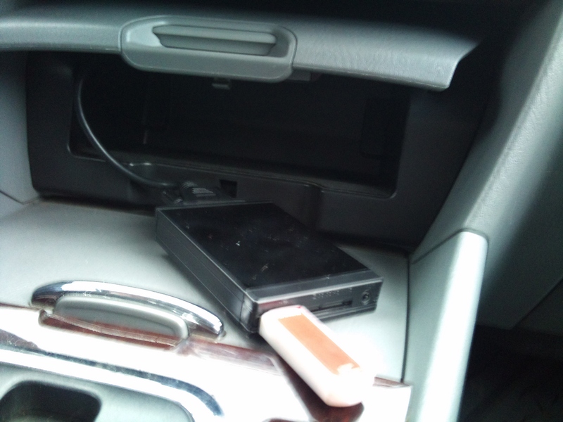

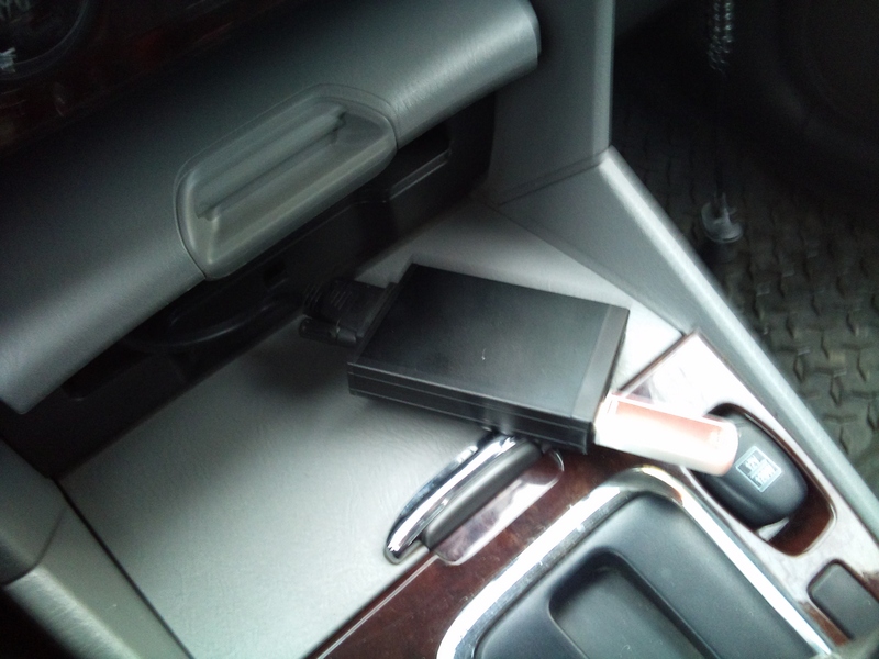

Стоит эта штука 2500. Включаеться в штатное гнездо ченжера. В списке появляеться ещё один CD. Размеры ченжера как сотовый тилифон. Бросил его в яшичек под магнитолой. Возможно подключение USB и CDcard до 2 гигов

Вот так эта хрень выглядит. Включаеться в штатный разъём ченжера. производитель х\з.
