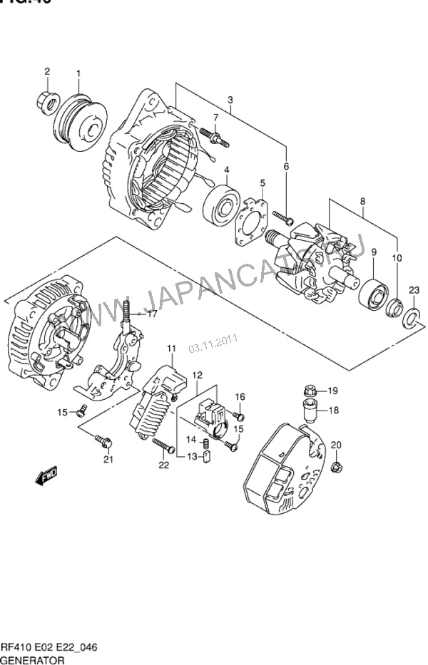

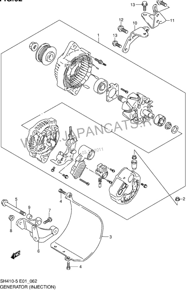

Ничего не пойму: генератор на SH410 кат. № 31400M70F00
А на RF410 пишет, что такая запчасть не применяется, хотя рисунок есть.
Схемы очень похожи
Внизу схемы написана модель машины
Вот только регулятор разный
