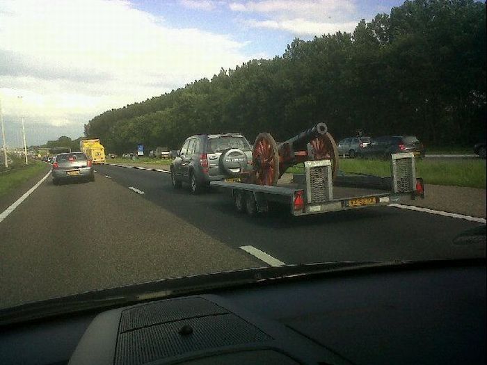

Где-то был ролик, как НСГВ буксирует самолет...

Ответ: грузоподъемность НГВ???
Это фигня, ничего не значит. Тянуть и грузить разные вещи.
Нагрузку на фаркоп можно менять, прицеп на фоте тормозной. А по мануалу полная масса прицепа с тормозами 1,5 тонны при статической вертикальной нагрузке на фаркоп не более 80 кг
