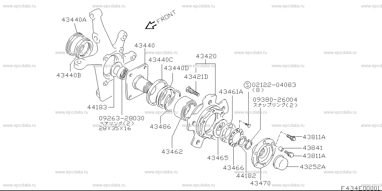

    у тебя скорее всего там как-то примерно так как на картинке.. =)
    если так, то там есть два подшипника - один ступичный, другой - через него шрус проходит...
    если туда попадает вода и грязь, то им настает писец. надо разбирать и смотреть.
    при замене подшипников, скорее всего придется также менять сальники, которых там несколько.
    ступичный подшипник затягивается. для начала стоит задомкратиться и пошевелить колесо -
    как минимум будет понятно, нет ли люфтов и т.д.
    один фиг когда-нибудь придется подшипники менять. поэтому стоит закупить необходимые все
    штуковины и потом сгонять в нормальный сервис. по необходимости уже перепрессовать подшипники
    и заменить там сальники.
    найди свою именно модель в каталоге и посмотри как там че устроено и какие детали тебе
    нужны.

    спасибо. сегодня сьездил в сервис поменял подшибник ступици...оказался не он причина шума. а подщибник который на шруте( гадина) завтра заменю вместе с пыльниками!
