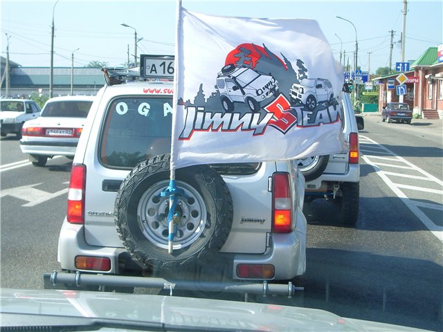

Оба фонаря снимал - нету, блин!
Включение габаритов,вот и свет на подсветку номеров.Существует два способа крепления номеров-на запаску и на багажник или экспедиц-к.У меня на колхозном багажнике-фото из Геленджика или Новороссийска..-ни одного обращения гайцов к расположению номера за полтора года:

На багажнике хочу! Осталось его купить (или сварить, благо сварка есть). Но сейчас не успеваю просто...На запаске как-то не нравится - он пока там у меня, но на временных креплениях.
Про штраф из-за номера на запаске - подозреваю, что толи у служителя зокона было плохое настроение, или в разных регионах по-разному...
У меня праворулька. Но еще раз открою и посмотрю! И про тему спасибо!

Чел в ГАИшной форме долго мне втирал что если номер висит не на штатном месте, то это даже хуже чем если б его не было видно вообще. Спорить было бесполезно, все равно что против ветра плевать.
Еще одна штрафная квитанция в коллекцию...
В конце концов прикрепил его на Ромину трубу.

Правильно заметели, расположение заднего номера не регламентируется, регламентируется его освещенность в темное время суток, поэтому хоть к заднему стеклу приклей, НО направь на него какую нибудь подсветку.
Знание закона, иногда помогает уменьшить ответственность.
Kapibara
4 Июль 2007
107
22
Джим 2007.
Ответ: Срочная консультация НУЖНА! ГАИ отказывается регистрировать ДЖИМКУ!
Подсветка должна работать, только если она предусмотрена. Если ее нет, то всех нафиг.
А на счет крыши, это тоже неправильно. Макс высота 1200мм от земли.
"Высота нижнего края заднего регистрационного знака от опорной плоскости транспортного средства должна быть не менее 300 мм, высота верхнего края знака должна быть не более 1200 мм"
